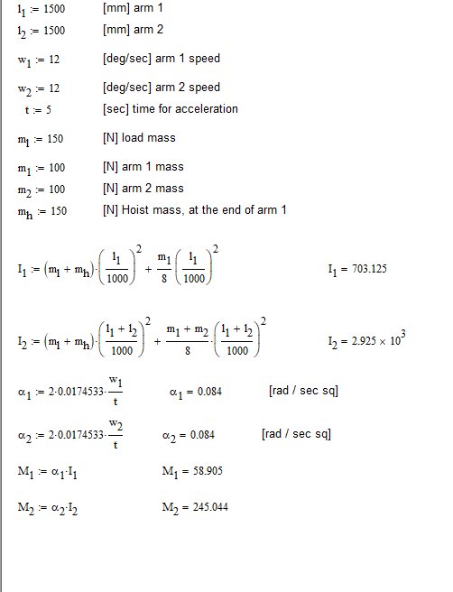

Те на една бърза и опростена сметка.
На линка е маткад файла, може да си го вкараш и в ексел от картинката : https://drive.google.com/file/d/1KPyswx ... sp=sharing
Извършено е доста голямо опростяване. Приемаме че профлите са ти кръгли, приемаме че теглото на самия профил е равномерно разпределено, приемаме за по-дългото рамо че едно твърдо рамо с кръгъл профил и дължина и тегло на двете по-къси, приемаме че товара е съсредоточен в края неподвижно, както че и лебедката е там. Игнорира се триенето, въздушното съпротивление и др. подобни, както и разклащането на товара.
Задал съм да се достигне скорост от 12 град/сек, т.е. едно завъратне за 30 сек за 5 секунди , реално са 2.5 сек защото съм умножил по две, т.е. двойно ускорение за да можеш да ускориш до тази скорост и да паднеш до 0 за времето 5 сек.
Резултатите ги виждаш, може и да сметнеш сам. Симулатор без точен 3д чертеж е безсмислен, инерционният момент зависи от формата на обектите както и от разстоянието на центъра на тецеста от точката на въртене, като момента в точката на въртене се определя по parallel axes theorem, те тук намерих нещо не знам дали е съвсем читаво, не съм го чел : https://www.maplesoft.com/content/Engin ... Torque.pdf
Тези сметки като цяло са теория, на око става на око :)
p.s. смених картинката, бях съкратил грешно във формулата
p.s.2 да не се чудиш защо във формулата имаш делене на 8, инерционният момент на плътен цилиндър е m/12 но в сътщото време по теоремата на паралелната ос имаш общо 3/2 и става 1/8

p.s.3 нкой колега може да му хвърли поглед че го правя между правенето на салса / гуакамоле и финализиране на версия за производство на ендо изделийце и може да съм малко разфокусиран като 3/2*1/12 = 1/4 примерно :)

М1 и М2.Ако ще движи на ръка да, ама той иска мотори.
Натоварванията не са толкова страшни, особенно при 15 кг, ако лагерните възли са читави на 3 м дължина рамото може да е тръба DN62x3.5 но аз лично бих презапасил много щото днес са 15 кг утре 30, при такива малки натоварвания презапасяването е оправдано. Не бих използвал и тръба, в смисъл не кръгла.
п.с. а забележката на Ицо е съвсем на място, масата следва да е в кг не в нютони, инерцията се определя от масата не от теглото. Теглото е в следствие на гравитацията, пръвърнал съм ги по инерция но е грешно., там трябва да са масите
