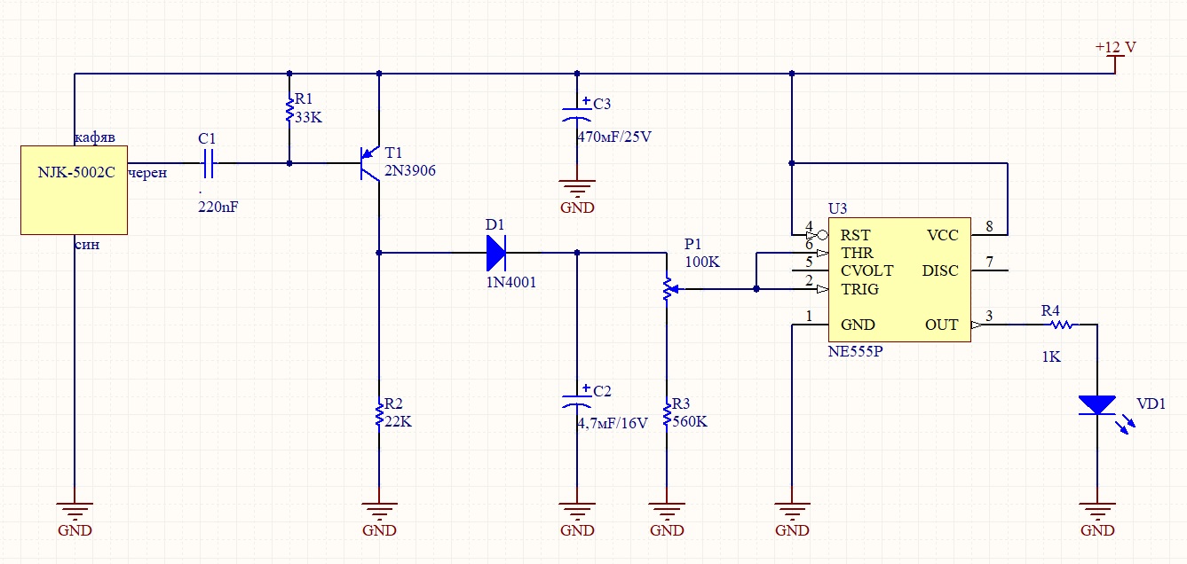

Ето ти работеща схема:
diagram.jpg [ 183.23 KiB | Прегледано 5222 пъти ]
На изхода на 555, освен VD1 можеш да свържеш консуматор с напрежение 12V и номинален ток до 200 mA.
Оборотите под които да сработва индикацията, можеш да настройваш с P1.

lcr, схемата ти не е от най-дълго работещите, помисли малко! Между другото и аз пак се замислих за '555, но само заради якия изход, т.е. един транзистор икономия.

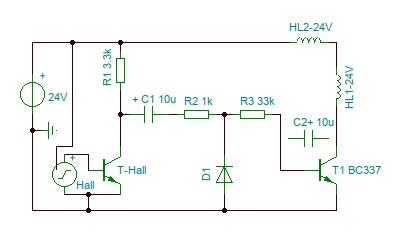

Иначе: мен ме домързя да работя и реших някак да визуализирам идеята на Cekins:
NONAME-01.jpg [ 16.76 KiB | Прегледано 5215 пъти ]
Малко сурово изглежда, но не и за разбирачите. Няма да се отплесвам в разяснения, щото не я препоръчвам.

ektelion, не стана ясно този датчик към китайчето с оборотите ли е свързан, или си го имаш отделно.

Датчика е вързан към оборотомер.

lcr написа:
Бонго, какво не ти харесва на схемата ми?
На пръв поглед: C1 го играе късо (макар за малко) между датчика и T1. На втори: май може да се мине без T1, ама след последното инфо от ektelion вече не съм толкова сигурен. За трети поглед нямам време ся.
Вто Мар 17, 2020 4:33 pm
Мнение Re: Проблем за решаване
Може да се добави резистор последователно на C1, ако толкова те е страх от "късото" но в случя, не е необходим.
Без T1 e малко трудно да мине, защото 555 е с относително високи прагове на превключване и поради това нещото няма да има нужната чувствителност.
