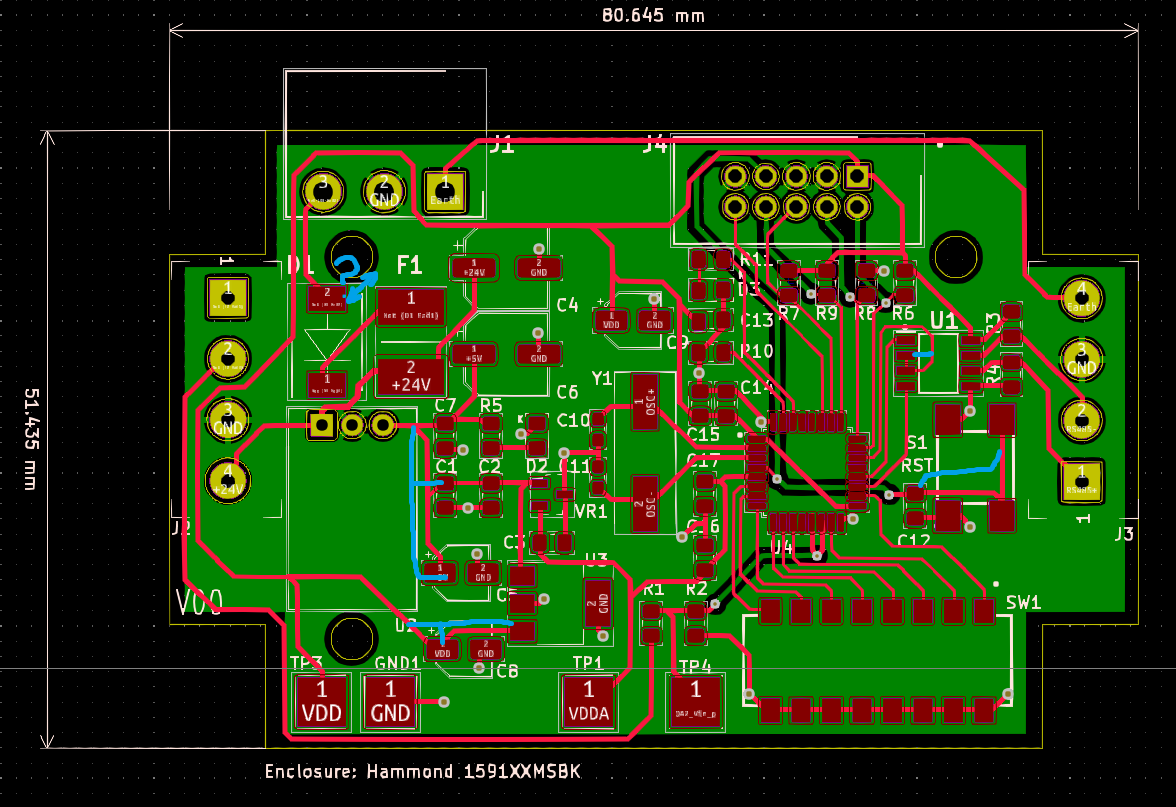

Вече доста по добре, виж със синьо според мен какво да коригираш. Пътечките далеч една от друга и от падовете колкото се може, да не ти направи платкаджийницата изненада във вид на мостче. Диода пък в дупката за болта не знам дали е добре толкова близо.
pcb.png [ 320.27 KiB | Прегледано 4613 пъти ]

По повод отворите за крепежи - в механичен слой или в тоя на белия печат направи окръжност с диаметър равен на главата на болта + някаква добавка за всеки случай. Да кажем поне 1 - 2 мм. в диаметър допълнително.
В тоя участък не трябва да има писти , компоненти или падове.

Благодаря за всички за коменарите. Промених доста неща и пращам към Китай. Като пристигне ще видим какво още има да се прави.

F1и D1 ги размени и завърти на по 90. С8 и този над него също може да са на 90, няма нужда всички да са ориентирани еднакво. Тая пътечка на vdd която обикаля, пусни я отдолу и я направи по-къса. Кондензатори те в захранването на контролера са далеко и с тънки писти. Схематично на 485 ти липсва термина ия, Обикновенно се слага с джъмперче.
Имаш писти твърде близо до ръба.

По повод пистите имам един въпрос. На снимката има някои писти, които влизат под остър ъгъл или направо по диагонал към падовете на някои елементи (Д1 първи крак с Ф1 първи крак. Не е ли по-добре да започват като продължение на пада и по-нататък вече с дъги да ходят където си искат? Има ли някакви правила/изисквания когато няколко писти се съединяват в една точка (друга писта) за някакъв ъгъл?

точно изисквания не бих казал, има добри практики, има неща които визуално изглеждат по-добре, в някои случаи механично е по-добре. Но като гледам всички ми мязат на нещо като 0.25 или 0.3 собенно окзахранването, дори и да са само 30 мА консумация някак си не стои добре :) Аз ако бях щях да преместя U3 отгоре, това ще скъси VDD и ще направи нещата по-прегледни.

Виж и C10 и C11 товарните на кварца, обикновено в описанието на контролера има нарисувано как точно се разполагат. Ограждането с маса Гледам, че си ги замасил със пътечка която обикаля.

Необходимо ли е размерите на платката да са с точни до третия знак?

Бих пуснал GND полигони на отстояние 0.3 - 0.4 мм и в горния слой, свързани с долния слой с преходи /вии/.
Има двойна полза - облекчава платкаджиите с намаляване на количеството химикали за ецване
и има положително влияние за намаляване ел.магнитните смущения. Разбира се, това не важи за местата,
където се изисква изолация при по-високи напрежения.
