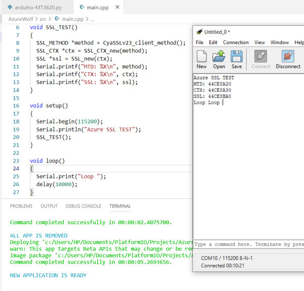

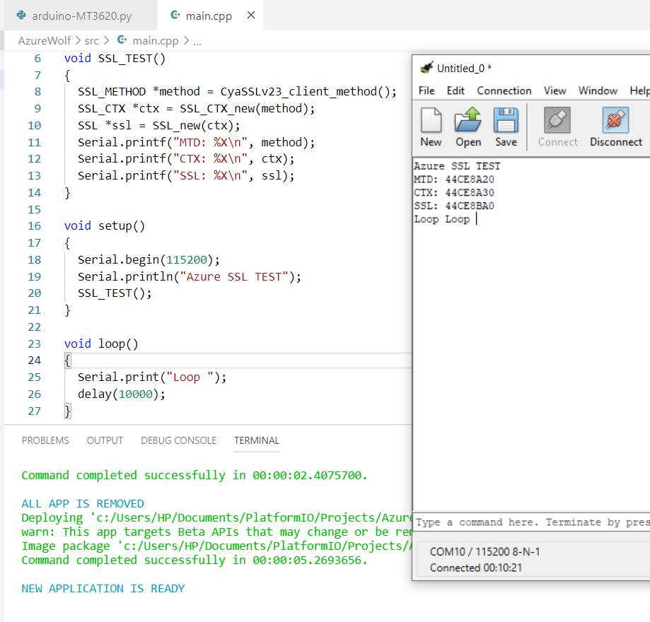

почва борбата
SSL.jpg [ 441.54 KiB | Прегледано 6304 пъти ]

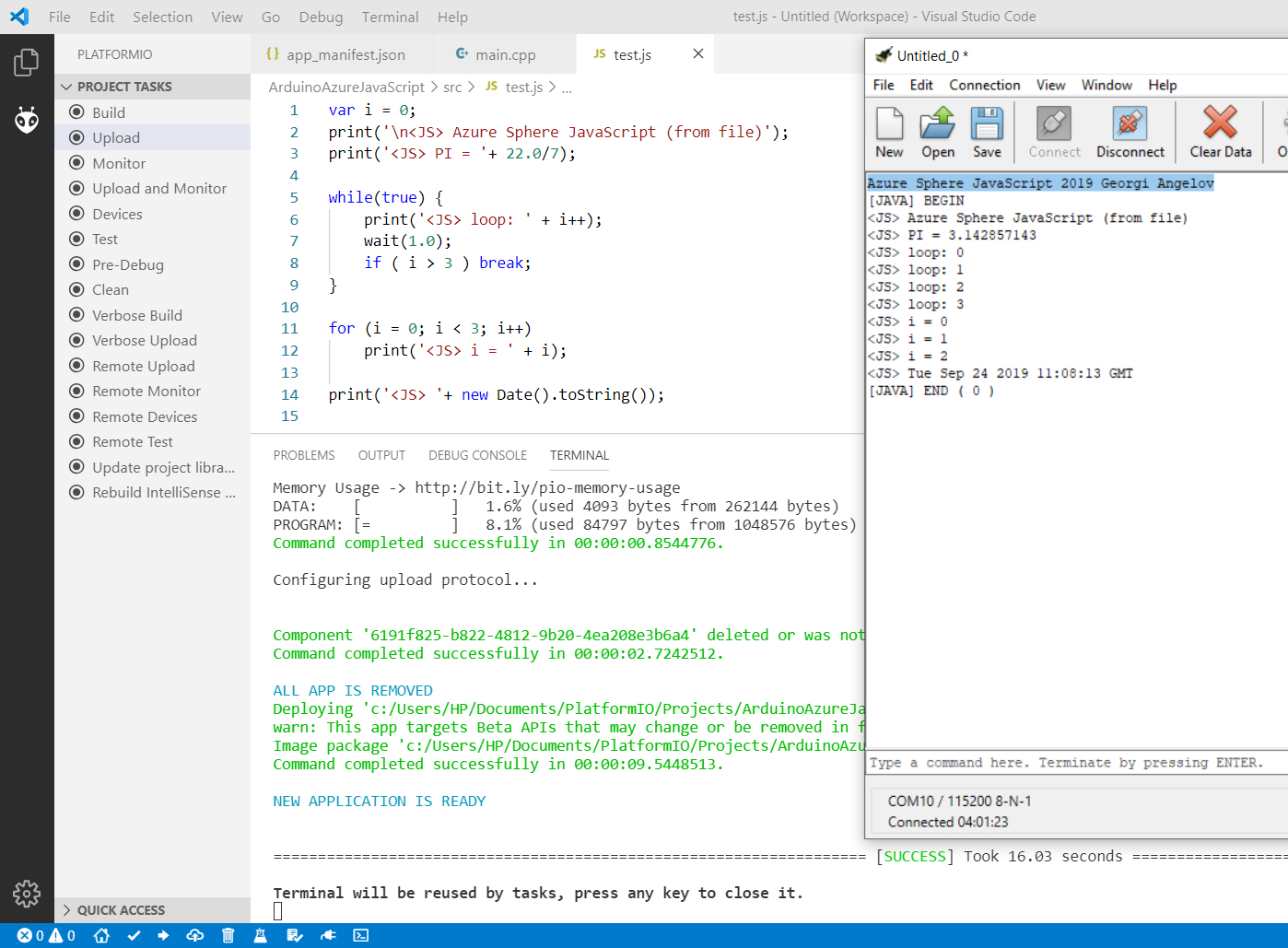

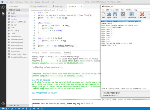

почнах с "гаврите" :) Linux - Arduino - JavaScript
AzureSphere-JavaScript.jpg [ 648.69 KiB | Прегледано 6110 пъти ]

сорса на java-та от горния шот ( може да се ползва и в други проекти )
https://github.com/Wiz-IO/platform-azur ... Javascript
