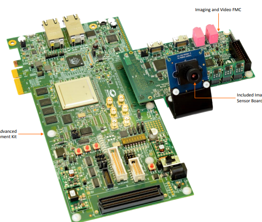

Bai Ui, благодаря за информацията. Имаха ли демота някакви, че тези ppt освен за бърсане г*з за друго не стават... Гледам STM и NXP си пробутват контролерчетата, а казаха ли на коя мрежа колко fps постигат?
Микрочип бенчмаркват с Inception-ResNet-v2, която е супер раздута с над 150 layer-a и пасва перфектно на едно FPGA като PolarFire. Обаче power consumption не дават никакво, а добичето им като нищо може да стигне 10 W, което е значително над това на Myriad-a. Другият им тестбенч е с TinyYolov2 на 43 fps при 3W и 416x416, което е интересно понеже е прибилизително два-пъти по-ефективно от NCS2, който дава 10 fps при 1.5W. Обаче FPGA-то им е 10-20х цената на Myriad-a. Освен това изглежда нямат свой network compiler и ползват някакъв от южна африка. А devkit-овете им… аз досега на три оси не бях виждал (снимка долу). Личи си че, цялата работа а скалъпена от някой индиец в маркетинга. Пиши ги отписани.
Quicklogic определено хващат окото с този EOS S3AI. Идеята да комбинират FPGA, DSP и Cortex-М4 е доста интересна. Казаха ли каква е разликата м/у EOS S3AI и EOS S3. Някакви демота, цифри, цени?
Иначе Lattice за мен са единственото което хваща окото. Особено като обявиха вчера, че вече имат Keras поддръжка и ново по-обстойно CNN IP. Общо взето в ниския ценови сегмент (<10$) нямат конкуренция.
chrome_ddywhdov2d.png [ 356.31 KiB | Прегледано 4891 пъти ]
