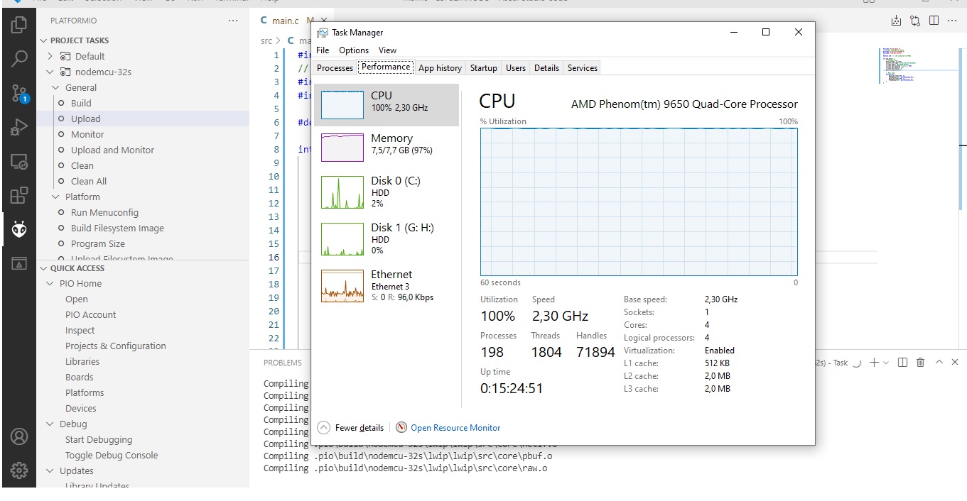

Днес реших да пробвам ESP-IDF вместо Arduino framework - това за ESP32. Ето резИлтата от компилирането на blink LED:
ESP-IDF.jpg [ 191.01 KiB | Прегледано 1596 пъти ]
Това нещо първият път само го натовари, процесорът седя няколко минути на 100% . Това нещо нормално ли е ? Ако имам 8 ядрен процесор на 4.00GHz колко време ще се компилира ?
Сега при повторно компилиране става бърз като при ардуиното повторно. Опасявам се да не е като там, при смана на конфигурацията да прекомпилира всичко наново. :roll:
Мигалка кода го взех от тук: https://techoverflow.net/2020/04/09/pla ... k-example/ - все пак ползва RTOS, ама чак пък толкова зор...
Пък като не, ще се върна на arduino framework и няма да се занимавам.

Само първия път е така. Щото трябва да компилира целия свят, самaта FreeRTOS, драйверите и фреймуорка. После става бързо, но леко ме дразни бавното флашване на кода.
