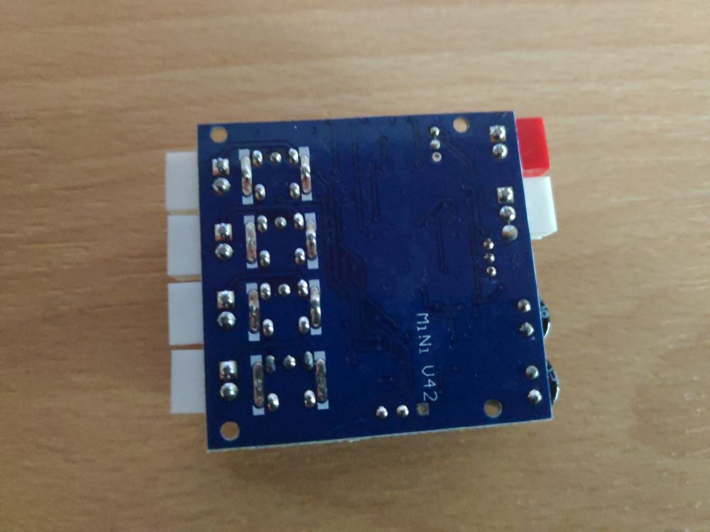

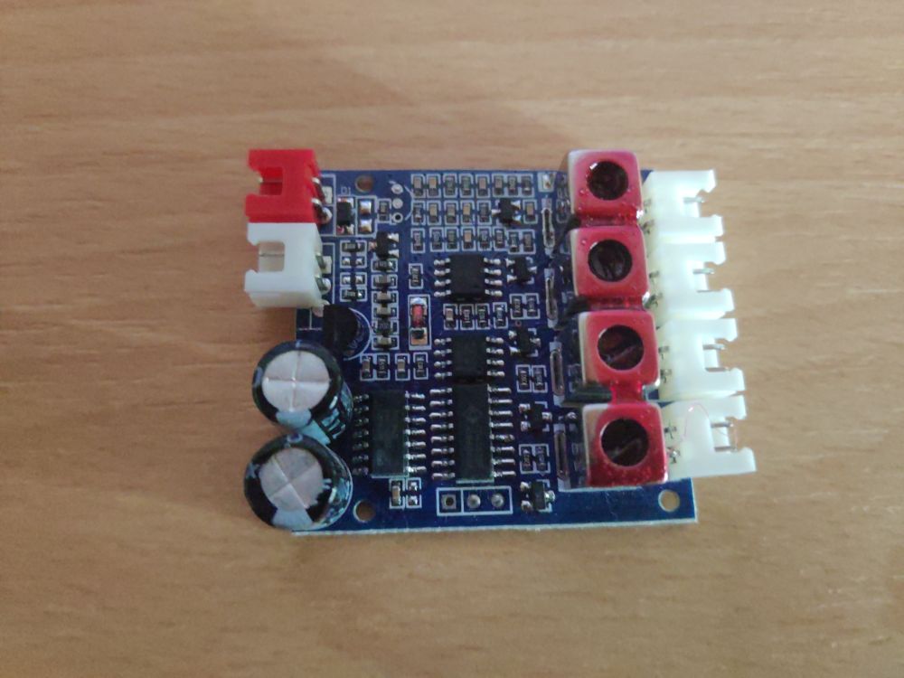

Това е мизерен китайски парктроник, проблема му е, че е твърде чувствителен - почва да пищи от много далече. Тия врътки, предполагам са променливи капацитети, обаче са заляти с лепило и нямат мърдане. Виждат се и транзисторите дето клатят сензорите. Дайте идея кво може да се направи, за да почне да пищи по- отблизо.

Сензорите май са инфрачервени и май се регулира токът през светодиода...

Мнения: 30929
Тия врътки са индуктивности според мен и са настроени за честотата на ултразвуковите трансдюсери.
Нед Яну 09, 2022 7:05 pm
Да точно като бобини за радиоприменик изглеждат.
Ако ги разстрои леко, може би няма да са в резонанс и ще намалее чувствителността :roll:

Мнения: 3183
Предполагам, че сензорите са ултразвукови и ако свържеш последователно някакво съпротивление (десетки или стотици ома) ще се намали обхвата на задействане.
Сензора предполагам го играе излъчвател и приемник, като това също налага някакво минимално разстояние на задействане. Т.е. дистанция под която не може да работи.
(свързано е с времето на разтрептяване, времето на затихване на трептенето и процесинга на сигнала...)
