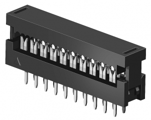

Да изстрелям един бърз и тъп... :D
Какви са наблюденията ви за надеждността на тоя тип конектори? Питам конкретно за тоя тип.

Има 30+ годишни кабели за дискове и флопита, които още работят :)

Оглеждам някаква техника с проблем. Има такъв и в един такъв съединител (че това май не е точно конектор). Някакъв - няма лого на производител.
Джаджата е ровена и ми е интересно дали връзката е компрометирана от много усуквания / огъвания на кабела или се срещат и проблемни съединители. Досега не бях попадал на такъв.
Винаги съм се отнасял с подозрение към тоя тип съединители. Идеята да се запоява след кримпване ми изглежда леко съмнителна като надеждност.

Двата края не са ли достъпни? Една проверка ще каже доста...

Не помня да съм имал проблеми, дълги години ги използвахме за какви ли не цели, не помня някакви сериозни проблеми, но това са все в ситуации където конектора не се движи много. Сега да уточня, не точно такива конектори за платка, а лентови кабели с такива конектори, но то от гледна точка контакт с ножа няма разлика. Теб те съмнява какво се случва след като се запои ли ? Също не би следвало да е проблем. Конкретно с такива запоени, в наши устройства не, но съм го виждал в не малко техника, от тази която ние сме монтирали ако се не лъжа в DVR-и стм го виждал и в един модел пожарни централи, не помня да сме имали и там проблеми но те общо да са 1000 инсталирани, та не е съвсем миродавна статистиката.

Кабелите са достъпни и е сигурно че прекъсват. Опитвам се да намеря обяснение на естеството на проблема - кофти конектори, неподходящ кабел, кофти кримпване или човешка намеса.
То че има забележки по изпълнението е видно де. Например, червената ивица на кабела не е на пин 1, а е на последния. Тоест, при асемблирането на кабелите бачкаторите са се разсейвали.

Кратко казано - комбинация от ръчно кримпване с менгеме например и неподходящ конектор. За последно преди някъде 15 години си играх с тези конектори. Със специални клещи никога не съм пробвал да ги кримпна. Китайските ефтинджоси са с толеранси, а това съчетано с неточно припъхване на кабела в конектора води до повреди в кабела. Имал съм прекъснати линии (срязани заради гореспоменатите причини) с тези конектори.
Трябва ти добър производител, не се хвърляй на най-евтините варианти в Комет. Те са си абсолютно същите както преди 20 години.

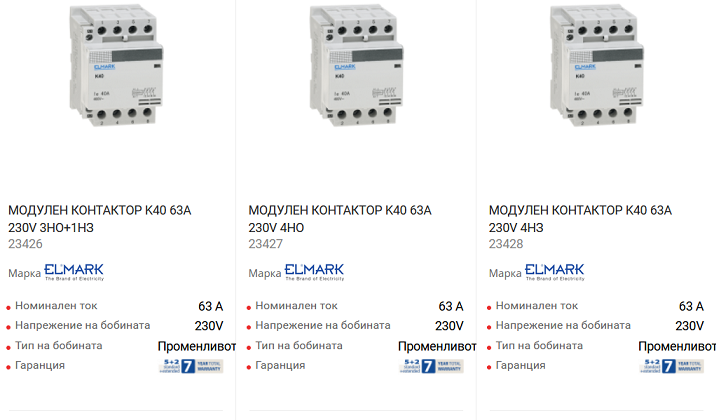

Какво значат 3НО+1НЗ 4НО 4НЗ

Нормално отворен контакт, нормално затворен контакт...

Апропо, ако наистина ще правиш тая дивотия, купи хубави контактори, а не Елемарк.

Ааа ясно :)

Хубу де, за това съм го пуснал тоя тъп въпрос, кажете кои са хубавите марки :)
