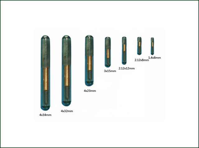

Имам една идея и за нея ми трябват някви RFID чипове или както се водят, но трябва да са примерно като бъркалки за кафе, тия за ключодържател са ми много големи. Гледах някви в нета но нищо не намерих което да ми върши работа.
Също трябва да се четат от много малко разстояние, тия дето ги гледах пише че се четат от 0.6 до 2.5 метра на мен ми трябва да се чете от 4-8 сантиметра. Некви идеи по въпроса.

Мисля че само тези от типа "ампула" са толкова тънки (като на ключа на колата):

Ползвал съм от тези:
https://rfid4ustore.com/hid-world-tag-lf-q5-20-mm/
//ампулките !
