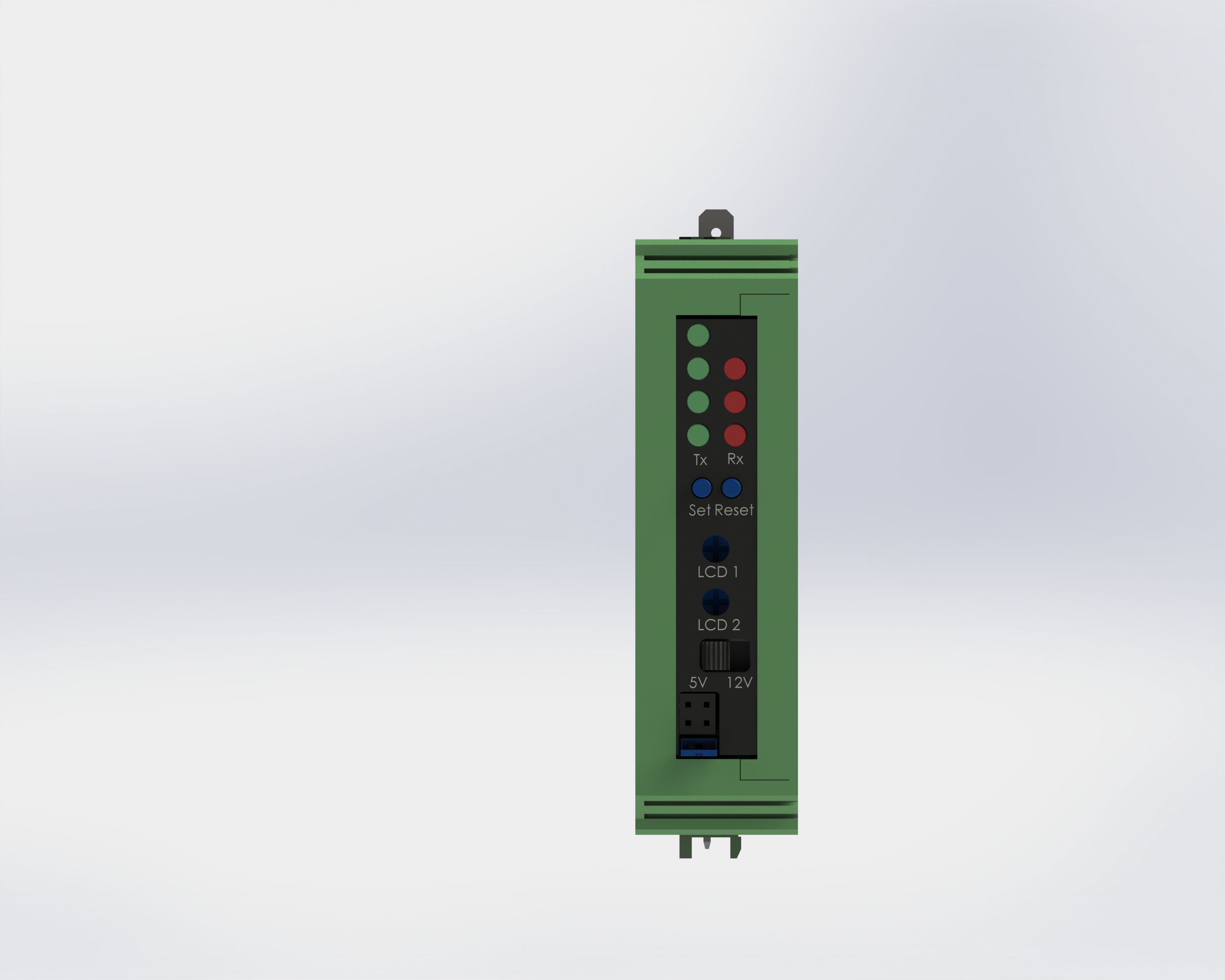

ами зависи, на някои имат, оня ден правих една платка и съм извел тримери, даже два защото е с два дисплея и не е ясно ако техника смени единия дали другия ще е същият.
B379A1C6-6E32-4C22-891C-BE5FA2666B64.jpeg [ 1.49 MiB | Прегледано 2928 пъти ]
