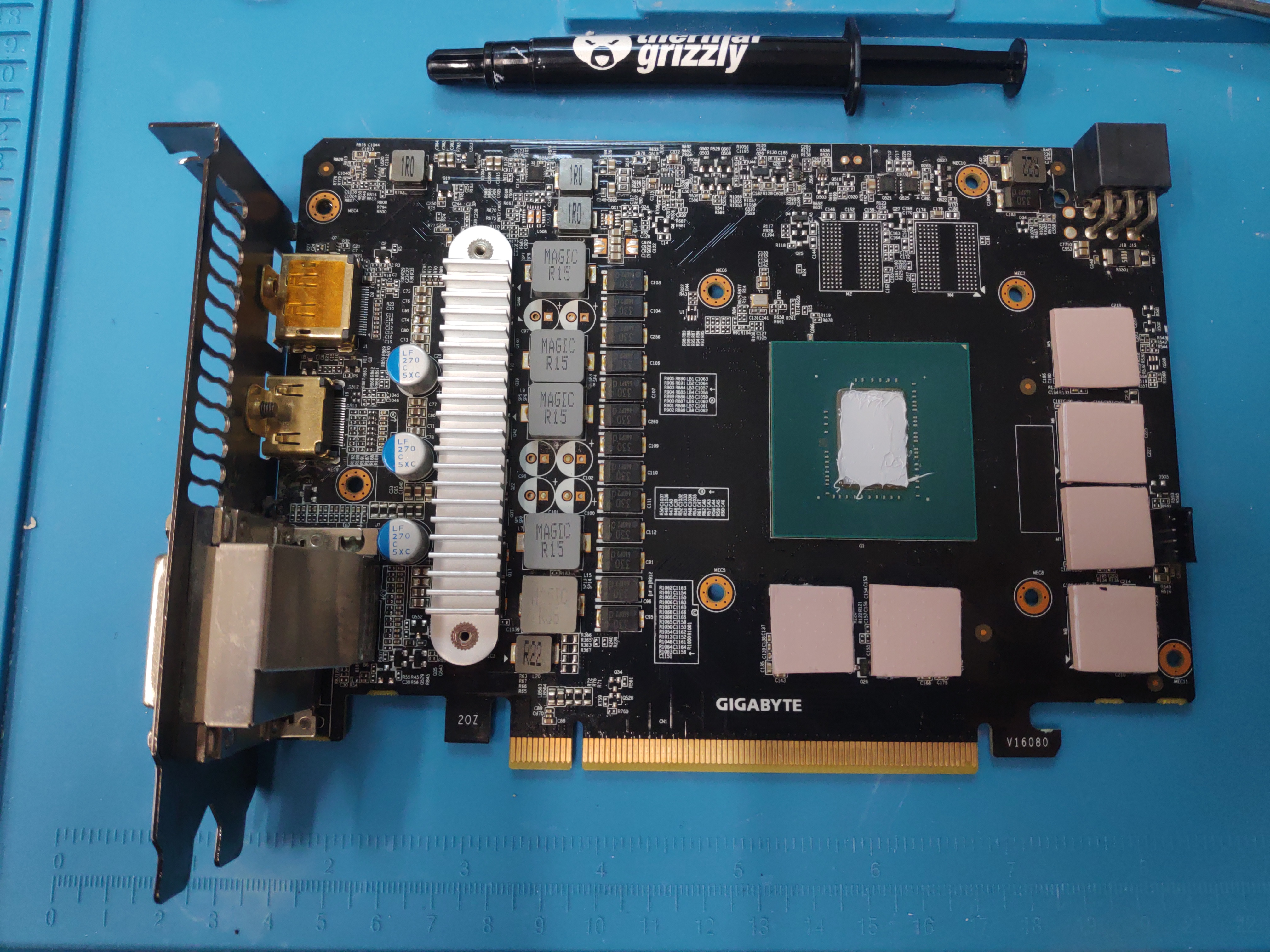

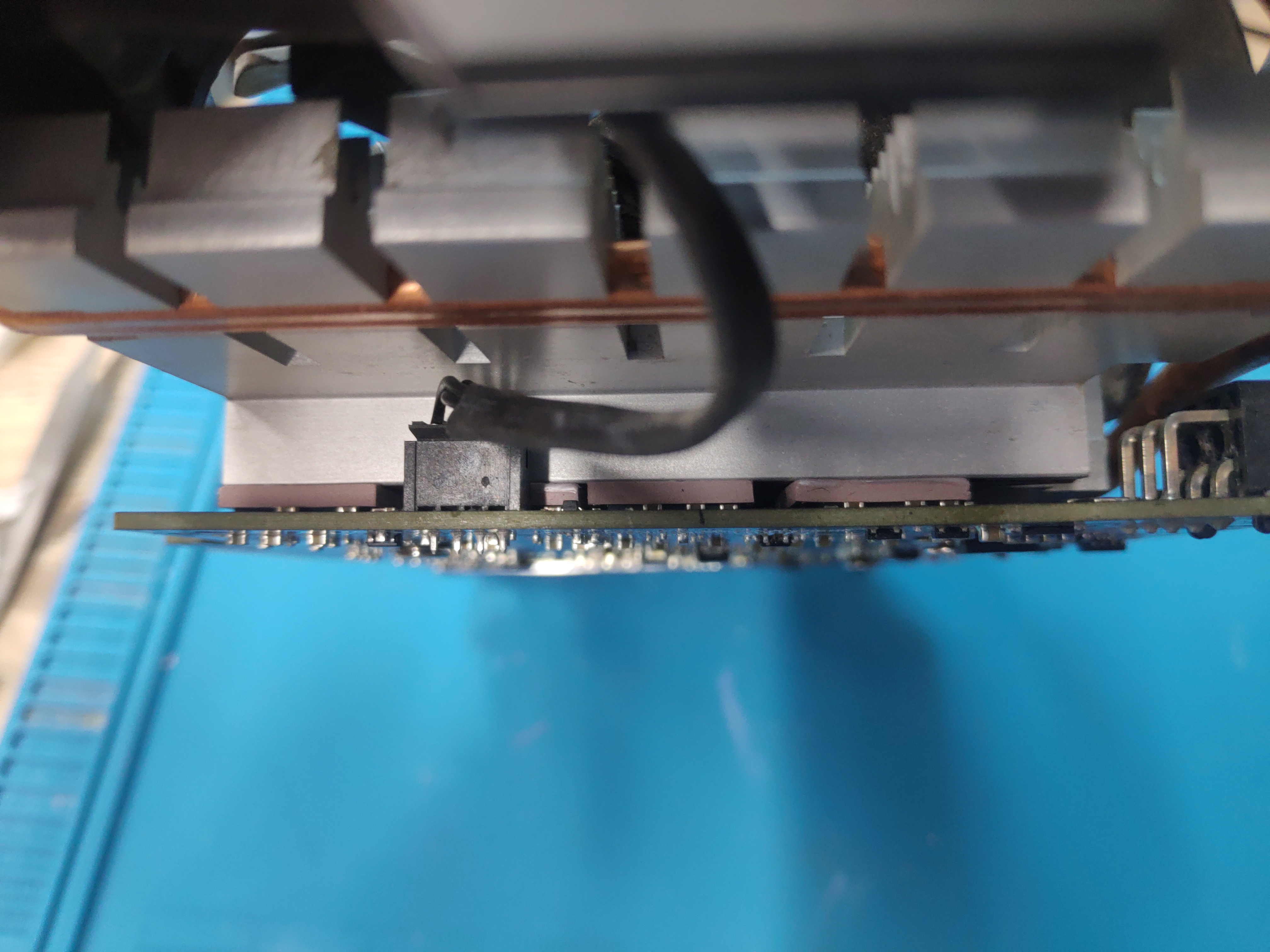

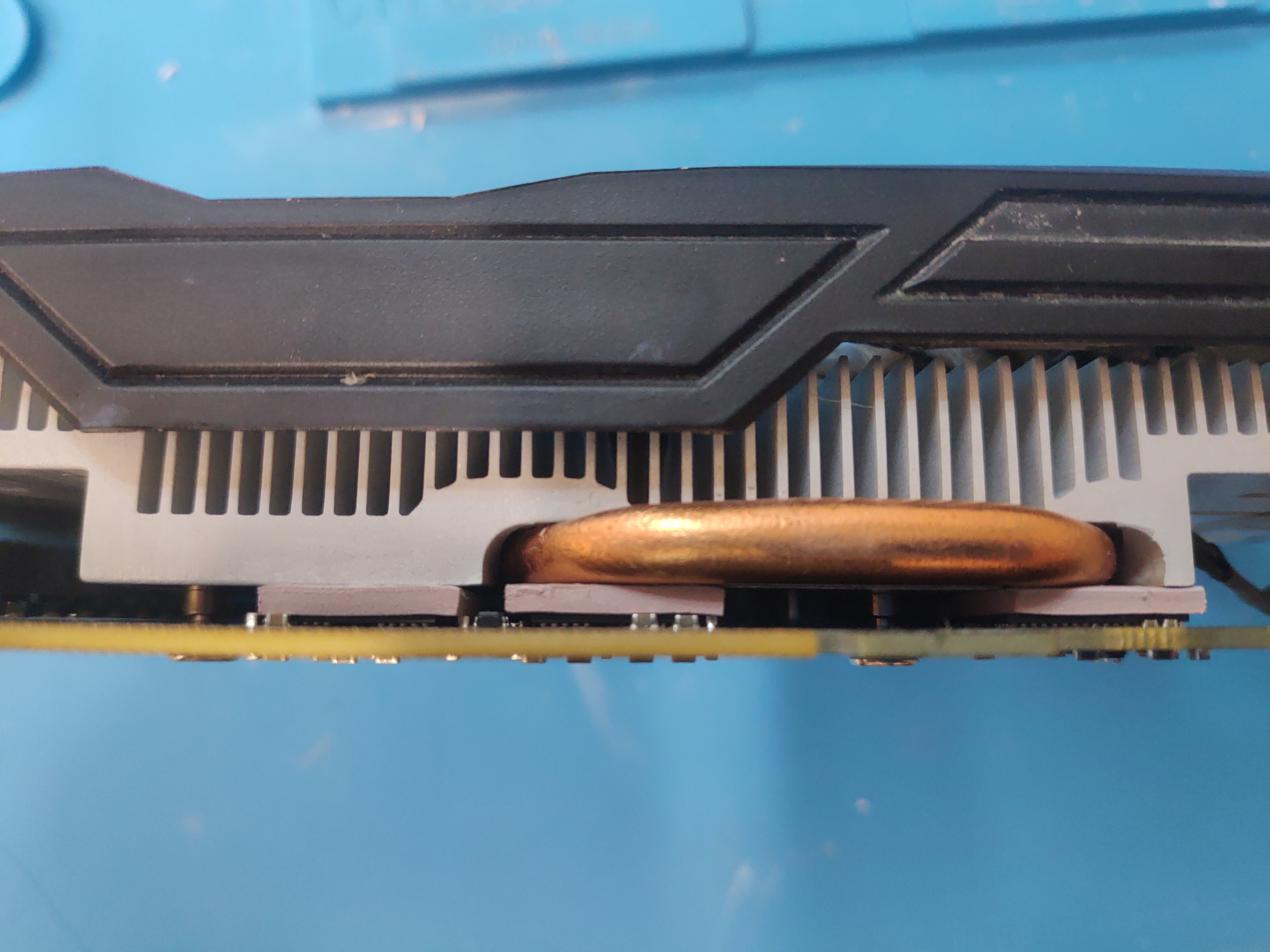

Thremal Grizzly. Подложката и тя. :) Яко скъпо, ма май се води най-доброто. Много ме е яд, че заради тъпата подложка се наложи да нанасям 2 пъти термопаста. Иначе, освен, че я бях разкъсал, съм я и разместил при слагането на радиатора, т.е. разместил съм най-малкото парче, което покриваше половината от единия чип. Нестабилността се изразяваше в крашване на игрите от време на време. И да ти кажа, май добре, че стана така, иначе ако е бил малко по-добър термотрансфера, нямаше да крашва, но чипа щеше да грее повече, отколкото трябва. Сега вече всичко си е както трябва, много културно стана, температурата стабилно 10-15 градуса надолу.

Е, не, след 90 вече почва да сече. :) Преди интервенцията стигаше 85, сега 75 макс.
