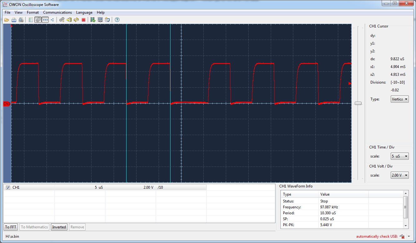

Ето картинка от атмега8 със закачена ADS1112 и 10к pullup.
form1.jpg [ 136.85 KiB | Прегледано 2238 пъти ]

Реконструктор написа:
Освен да съм му издумкал изходите? Утре ще пробвам с друго чипче.
Ами един светодиод с резистор би показъл.
Да не би да им някакъв модул с капацитет включен (не изключен конфигурационно) ?
Между другото изходите по принцип са пълни (комплиментарни). Аз съм правил софтуерен бит-банг на i2c с PIC. В този режим изходът го сетвам LATXbits.LATX = 0; в ниско ниво, а изхода го превключвам между ниско и висок импеданс (за да имитирам отворен колекотор) със TRISXbits.TRISAX = 0/1; Тука не знам как го правиш. Ако правиш нещо такова, може би TRIS "еквивалента" щрака по-бавно при атмелите (вътре трябва да има един друг тригер за превключване )? Със обикновено използване на пълен изход (по еквивалента на LATXbits) как щрака ?
Ама пак няма много логика трисата да включва бързо и да изклюва бавно... Ако е направено така, изходът дърпа бързо. Всичко прилича на pull-up резистор с прекалено високо съпротивление и/или голям паразитен капацитет на изхода.

Той по-скоро някоя мега бори. Ами сондата на скопа ...не че е невъзможно ама чак пък толкова ....
Вто Апр 06, 2021 4:46 am
Едва ли е дефектирал изход. При активното си състояние, той се държи съвсем адекватно, като изход с отворен колектор. Проблемът е при неактивното му състояние. Ако наистина няма вързан капацитет, си провери сондата.
