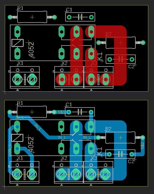

В крайна сметка се оказа, че може да опроводяваш всичко, дори да няма жица в схемата, като просто държиш ctrl натиснат. :) Дано не го забравя следващия път като ми потрябва. Скалъпих набързо една платчица, мисля, че е достатъчно презапасена.

Знам че си над тия неща, ама изолационни отстояния, едно - друго? :D
Редакция:
Сигурен ли си, че пинаута на кондензатора не е сгрешен?

Хич ги няма изолационните, понамали малко тия пътечки.

Е колко трябва да е за 220?!
Всяка платка си я разпечатвам специално за проверка на тия неща

Ако това ще комутира 230V и кондензаторът е над 5 - 10 нано, вероятно е неподходящ за целта.
Предполагам си проверил, но да спомена - максималното напрежение на не малка част от резисторите е около 200 тока.

Човека горе каза 47 нано, разберете се с него. :D Резистора, би трябвало да знаеш, колкото повече ватове, толкова повече V, в случая е 1 ват и му дават 500V.

Дай номер на резистора за всеки случай

Дръпни пистата между R1 и общия на контактите нагоре, да избяга от бобината.
Падовете няма нужда да са чак толкова широки.
Предполагам, че единият снъбер ти е излишен (на практика). Ти два товара ли включваш или само дублираш контактите на релето?
Явно съм пропуснал тая част от дискусията...
Имах предвид вид кондензатор, а не стойността му. Като за 47 нано ми "дребнее"... :D

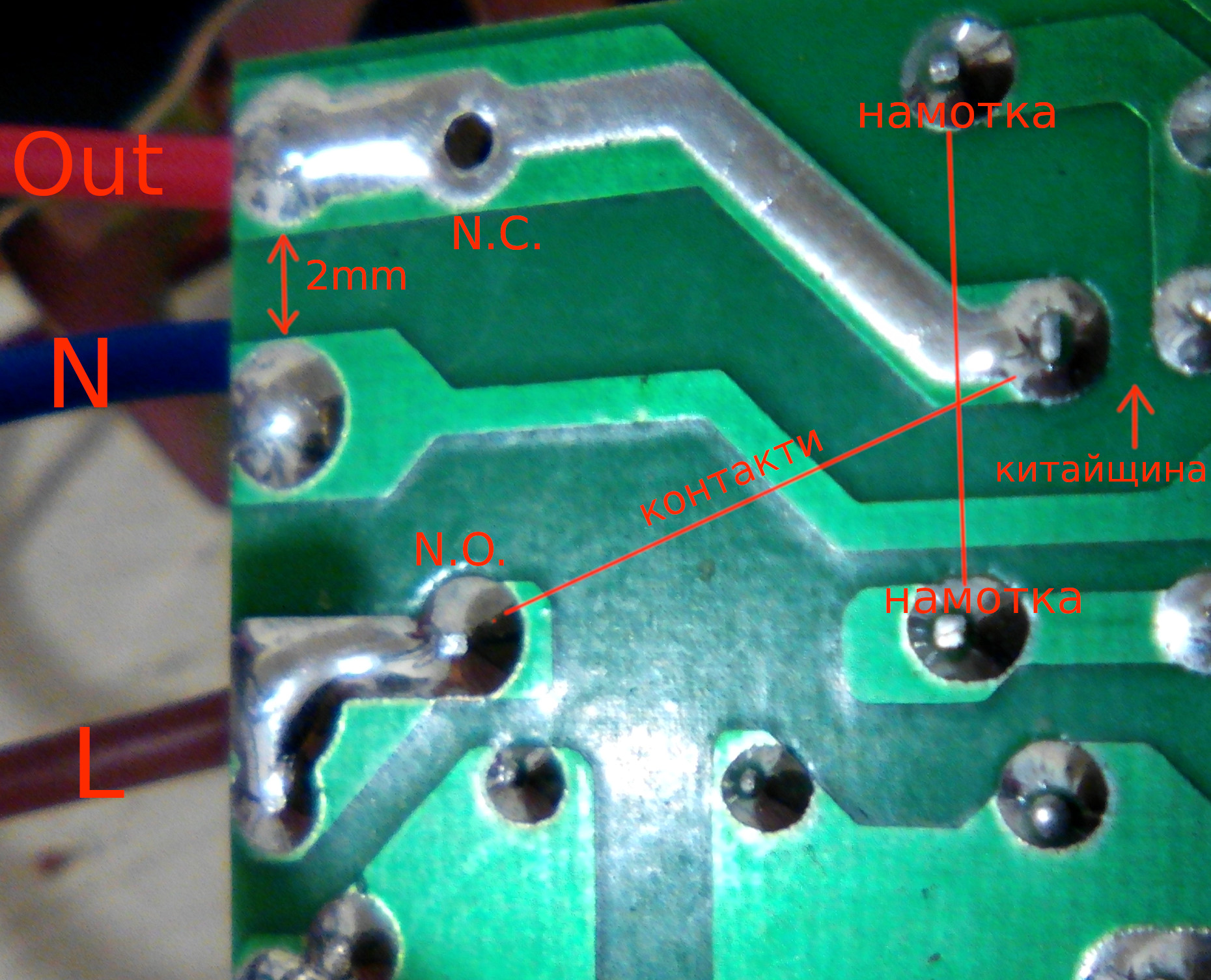

Ннам, ама що ти са два отделни контакта? Ако ги окъсиш ще се появи място.
Отделно, че формата на пистите малко ме смущава от гледна точка на запояването.
Така и не изкопах нещо профи да го снимам...
Сря Мар 31, 2021 8:19 pm
Мнение Re: Реле
Намерих нещо, но нито е много профи, нито е твоето реле, за идеята само:
IMG_20210331-M.jpg [ 653.82 KiB | Прегледано 2077 пъти ]
Това е фотореле на V-TAC за 6А, реленцето се води 10А, платката е едностранна и снимката е на участъка под реленцето.
Китаецът се е справил относително добре, ако не броим едно ненужно скъсено разстояние между контакта и намотката. Другите скъсени нямат голяма разлика в напреженията.
За по-сигурно може да се пръсне още един лак. Най-опасен е кондензът, води до искрене и овъгляване на платката.
