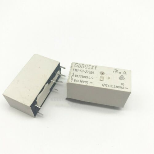

То това е може би по-скоро за "хумор". :) Модерна инджинерна мисъл. Според вас, тия краченца достатъчни ли са за 8A (над 1600W)? :)

Виждам 2 контакта, ако е 8 А общо за двата, не е невъзможно.

Зависи за колко време, зависи как е запоено за платката ( може ли да се охлажда ). Изглежда ми много афиф работа.

Повечето релета с подобна конструкция са с около толкова дебели изводи. И си бачкат...

Погледнах му PDF-a:
https://datasheet.lcsc.com/szlcsc/18061 ... 157788.pdf
Дават му 100 mOhm MAX контактно съпротивление. При 8А ще отделя 6.4 вата топлина.
Това, разбира се, е най-лошия случай, но не бих го използвал за 8А. Максимум за 2 - 3А.
Не е проблемът в изводите, а в вътрешното контактно съпротивление.
Има и по-добри релета със същата дебелина на изводите.

Да проблема не е в крачетата, в 40А транзистор връзките към кристала не са по-дебели. При тази дължина може и 50А да мине през тях, виж съпротивлението на контактите е друга работа, 100 мОм ...отделно като поработи сигурно става 2-3 пъти по-високо. Отделно 8А и при 30 DC и при 230 АС е още по-съмнително.
