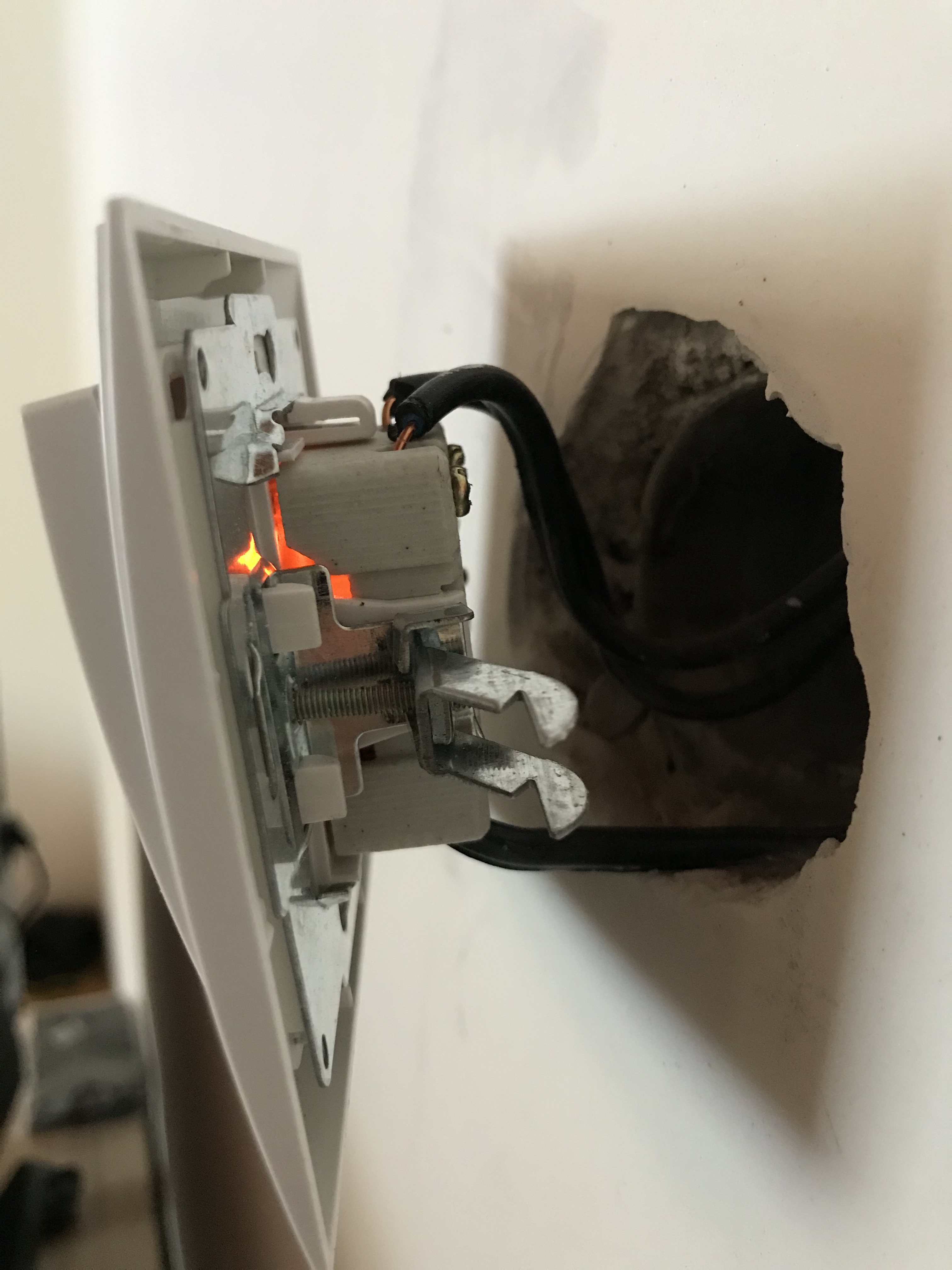

Винаги ми е било интересно как свети това, при положение, че там няма нито нула, нито земя. :)

През лампата там има нула.
Сря Фев 17, 2021 12:43 am
Фаза > ключ > крушка > нула.
Глим лампата е свързана успоредно на ключа.
Демек, при отворен ключ:
Фаза > глим лампа> крушка > нула.
Ето, че за глим лампата има и фаза и нула, която минава през крушката.

Имал съм случка с ламбите дет са Led , успява през глимката да зареди кондера , и на 30s някъде , пресветва...

Това се лекува с резистор или кондензатор свързан паралелно на крушката. Които пък трябва да са поне за 250 криви тока...

Лампите са ЛЕД. :) Съпротивлението им е сигурно поне 5 пъти по-голямо от това на жичните.

Неправилно е да разглеждаш светодиодна крушка която се захранва от 220 тока като резистор...
