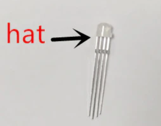

Трябва ми за дизайнерски експерименти. Колкото по-малки, толкова по-добре. В крайна сметка взех такъв - хем 5 мм. хем плитък. Мисля, че е възможно най-малкия, който може да се запоява ръчно.

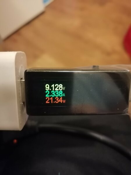

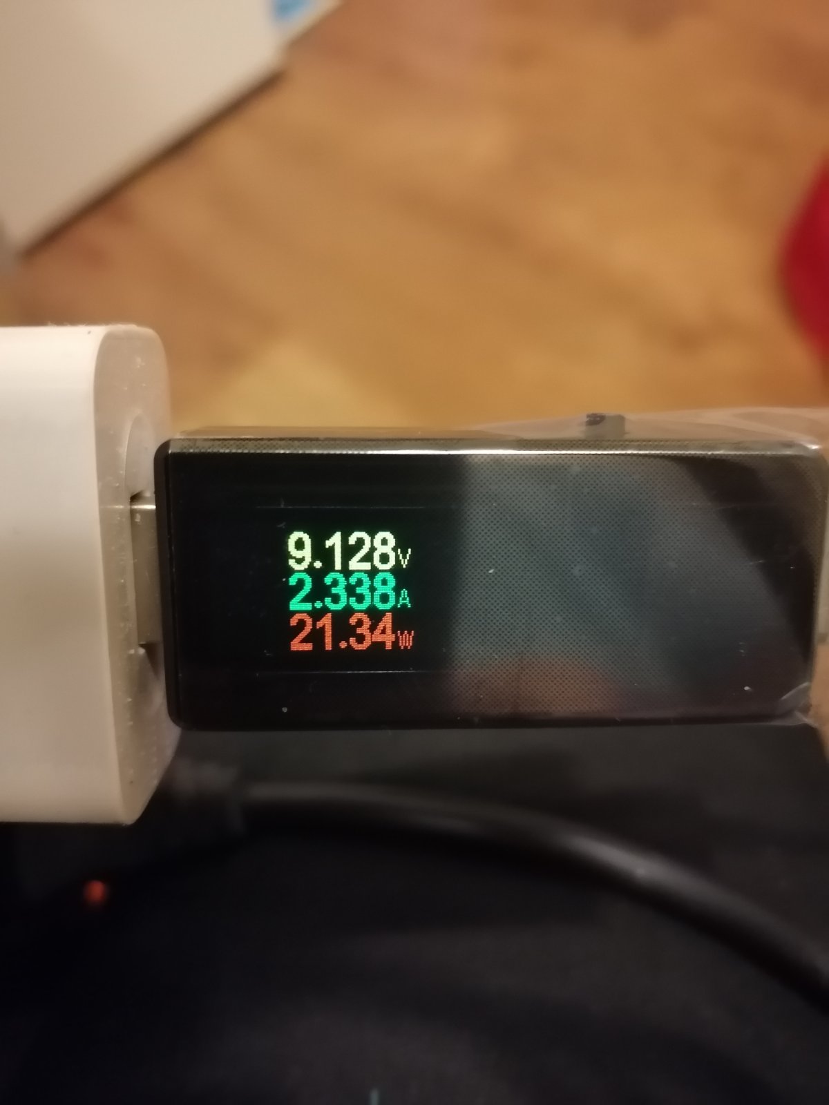

Ето това дава бързото ми зарядно за телефонья:
zarajyadno.jpg [ 103.84 KiB | Прегледано 2642 пъти ]
Затова е добре да се пробва какво дава при включени само + и - към някакъв товар.
