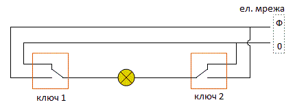

На картинката е добре. Внимавай на практика, например да не объркаш от кой бушон е фазата.

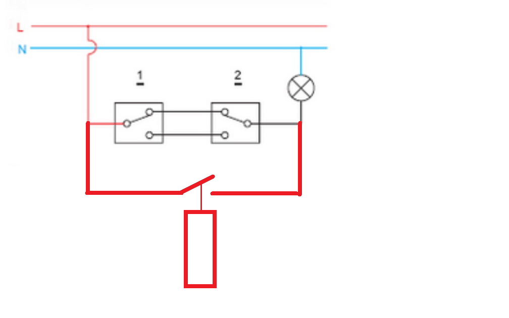

ПС може и с едно двойно реле - да не хабиш тока.

Аз не се кефя на релетата, предпочитам семисторите(TRIAC).
Защо са ти 2 релета?

ike написа:
Прочети още веднъж въпроса.

bongo_x2 написа:
Двойно или две е второстепенен въпрос, първоначалният беше дали има някакъв трик да стане с 1. Ако беше DC, щеше да стане с диод, ама така не се сещам.
Вто Яну 05, 2021 3:16 pm
Под "двойно" имах предвид едно реле с два контакта.
ike е нарисувал как става с един контакт, но е за сметка на жицата.
Предполага се, че ламБата трябва да се светва от PIRа независимо от положението на девиаторите. Ако целта е друга - признай си.
PS На твоята картинка PYRът от правилната страна ли е нарисуван? Нещо не се връзва.
PS2 Всъщност има начин с реле с един контакт, окъсяваш двете жици между двата девиаторни ключа. Ама като те мързи да обясняваш... Този PIR захранване не ще ли?

nik написа:
а трябват ли наистина 2 контакта?
Верно бе. Баси колко съм тъп! :D
