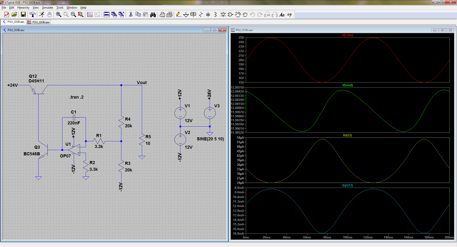

На пръв поглед изглежда странно - без базов резистор на Q3 ( това важи и за Q1 || Q2 ). Но те са част от обратната връзка на U1. Поради това през базата на Q3 протича минимален ток.
PSU_OOB.asc.txt [1.99 KiB]
123 пъти
PSU_OOB.png [ 136.27 KiB | Прегледано 2538 пъти ]

По ако говори за резистори определящи работната точка да от тях няма смисъл, ОУ го държи отпушен колкото му е нужно.Друг въпрос е че тая схема не е точно стабилизатор на ...

Аз не се съмнявам че няма да работи на симулация или на платка, съмнявам се в стабилността на тая схема, шума на разистор е нищо в сравнение с шума на ОУ или опроводяването на масите, а така вързан транзистора аз го виждам като усилвател на шум и нестабилност. Т.е. проблем ли е че на ОУ целия му работен диапазон е в рамките на 0.1в? Или по друг начин зададен въпроса - до колко е стабилна схемата с ОУ в режим управление по ток в предвид че изхода му е относително нискоомен и е почти на късо
Емитерен повторител го разбирам без резистор, няма проблеми, обаче това не е емитерен повторител.
-12в на базата изобщо не го коментирам....

Ами въпроса беше защо няма базов резистор - защото схемата е с ООВ така, че няма опасност за базата на транзистора (в нормален режим на регулатора).
Изхода на ОУ е токов а не е накъсо. Ако например беше класическа схема на инвертор то тогава този ток щеше да генерира пад върху резистора на обратната връзка.
Колко стабилна ще е схемата - ами това си е регулатор реализиран с интегратор. Не очаквам чудеса от преходната му характеристика но и идеята на това захранване едва ли е такава.
"-12в на базата изобщо не го коментирам...." - при нормално работещ регулатор няма да се стигне до такъв режим. Разбира се е възможно (примерно при загуба на ОВ) - диод успореден на C3a ще реши проблема но отново - стигне ли се до такава ситуация то предпазителя F1 ще свърши най-много работа.
Изобщо в подобна схема да се говори за шума на компонентите е излишно... Единствената причина да я погледна е, че в първия момент не видях ОВ (а бях сигурен, че е там).

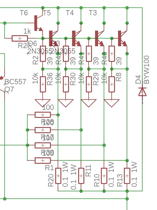

малко ъпдейт за нещо дето бях пускал преди време, част от една схема
download/file.php?id=14805&mode=view
борбата беше да намаля изходния капацитет, което породи пикове в изхода при отпадане на товара
dan написа:
Е колко е продължителността на това покачване. Ако проблемът е породен от бавното запушване на транзисторите, този пик би бил няколко микросекунди (примерно 1-2).
може и микро секунди да е, сега пак го загледах, изгодния кондензатор го интегрира до няколко стотин микро секунди, понеже скопа ми е аналогов не мога да пратя скрийншот, мигва еднократно докато добирам и отделям жиците, виждам го като стробоскоп
sparkybg написа:
Както и да го въртите, тия транзистори изведнъж не могат да изключат. За да няма пик, или голям изходен капацитет, или някакъв минимален товар за да абсорбира пика.
смених транзисторите
старите - TIP35C - 3 Мхз
новите - FJA4313 - 30 Мhz
10 пъти по-висока честота, и горе долу 10 пъти по-бързо запушване, дори сега няма нужда от тия 39 ома Б-Е, и с 1к пак си запушва добре, ще видя на колко ще го оставя
значи извода е, че за малък кондензатор в изхода иска по-бързи транзистори
Пет Яну 01, 2021 10:47 pm
Аз бих сложил малък електролит на изхода където е обратната връзка. След него дросел и голям електролит. Не мисля, че са необходими ВЧ транзистори за захранване. Към това може да добавим и по-високата цена и по правило по-ниската надежност (запас по параметри) на по-високочестотните прибори. Може би някаква корекция във времеконстантата на обратната връзка също ще помогне. Там обаче не бих си играл, че може да се самовъзбуди :)
Иначе бързината на транзисторите се влошава когато влязат в режим на насищане. Тук обаче не работят в такъв.
п.п. имаш транзистори. Може да направиш генератор на импулси с 555 и да управляваш някакъв товар, да видиш хубаво пиковете :)
Пет Яну 01, 2021 11:01 pm
