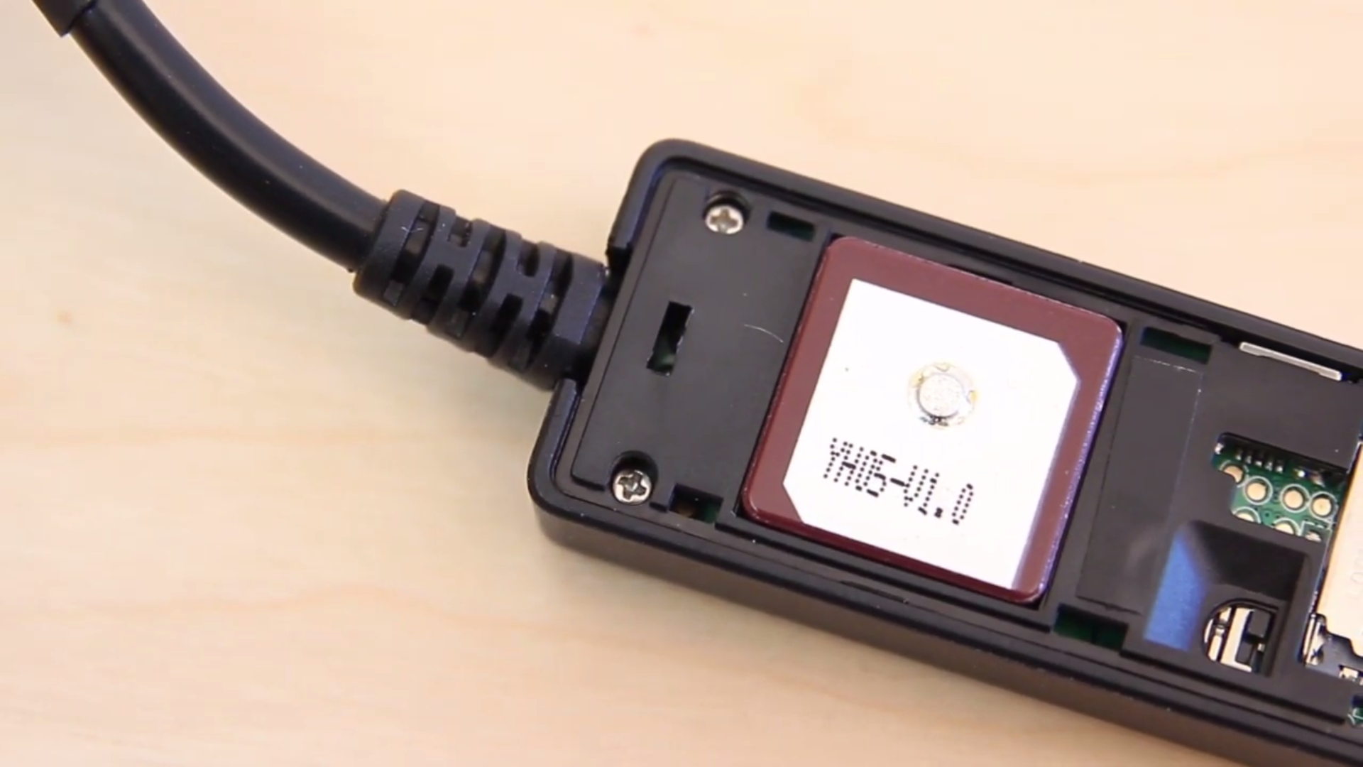

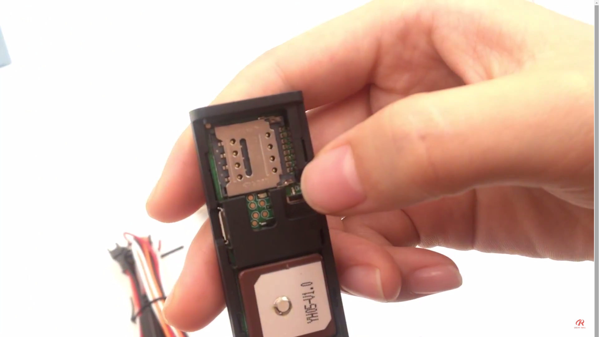

Гледам че някой хитруша купува от https://www.ebay.com/ тракери за $18 и ги препродава за $188. Все пак той не е виновен че има глупаци които му се връзват.
В металните тръби устройството не работи, но тях ги интересува да ви вземат парите, а не дали ще работи или не. В кайна сметка ще им теглиш една и ще го ползваш за в колата, въпреки че тракер за в колата можеш да си купиш 10 пъти по-евтино.

не аз не гледам цените, понеже няма къде да се скрие търся идеи, навсякъде бутат по тръби, а в тръба не виждам как ще работи?!?

:idea: Тръбата завършва с отвор, т.е. не е като съвсем да не работи.

Оня ден Дейв в мейл-баг-а показва едно такова - тези които са му го пратили решили да пробват и не в тръба, а залепено отдолу под колата - не работи. Така че и да има дупка на тръбата - няма как да хване спътници, че да може и да работи нормално. Айде GSM-а може и да проработи някак си ако е много близо до клетка, ама гпс-а - тц.

Като гледам античната гпс антена, нема шанс да проработи. Но с читав гпс ще си хваща и под колата.

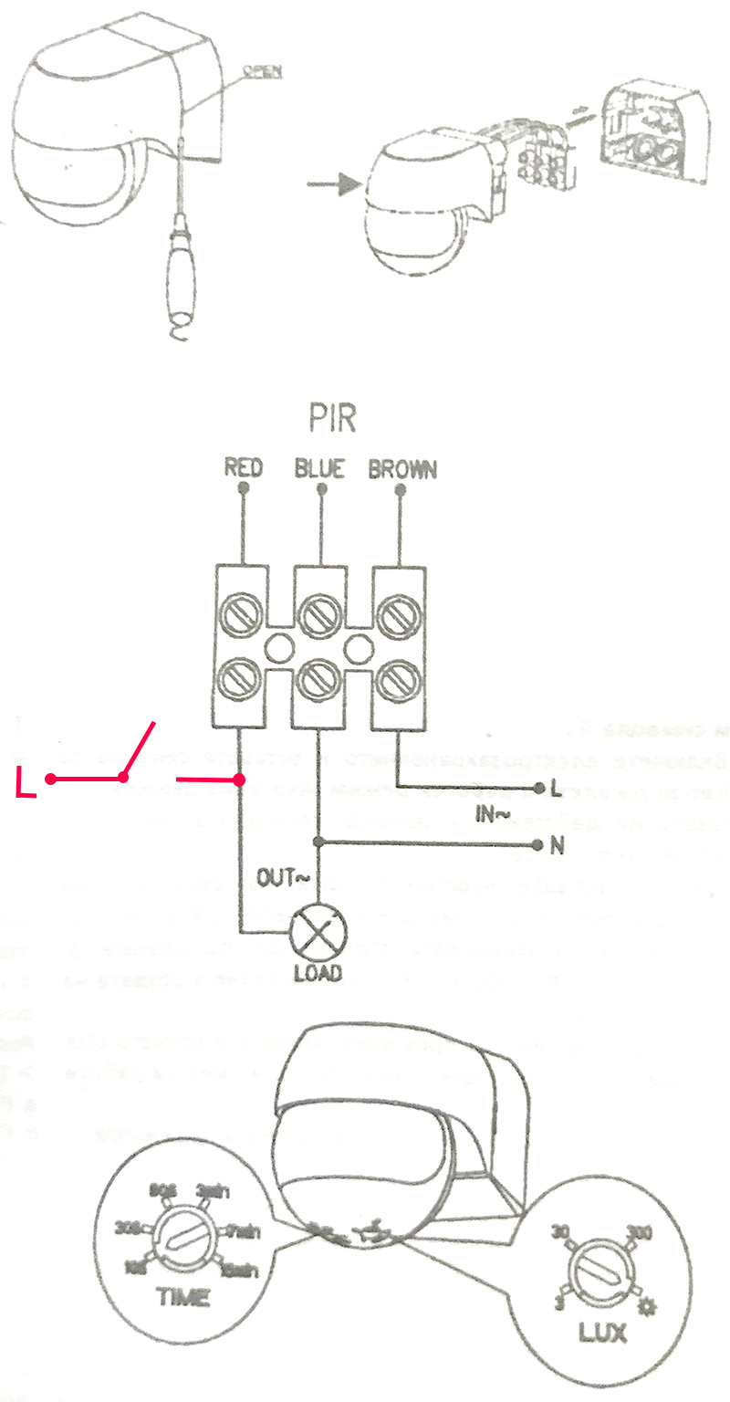

ПИР за лампа. :) ОК ли е червеното или не съвсем?

Стига червеното да не е друга фаза :) Ама много по програмистки начертано, бе, да го беше свързал към другото L.
По принцип повечето китайски ПИРове цъкат реленца и изобщо не им пука дали ще им шунтираш контактите. Но неведоми са пътищата китайски!

Само че почти винаги имат снъбер на изхода и трябва да се има в предвид.
