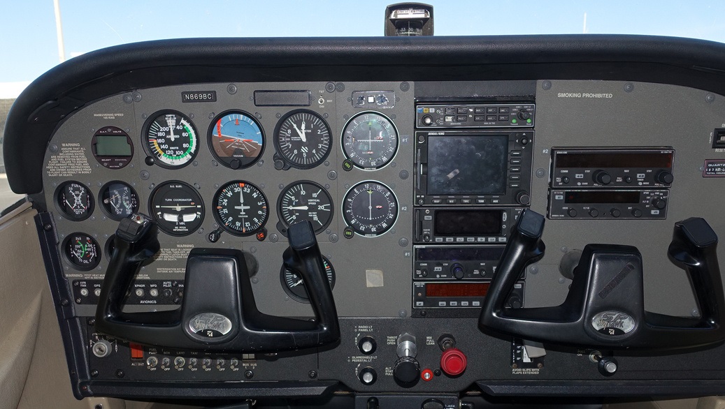

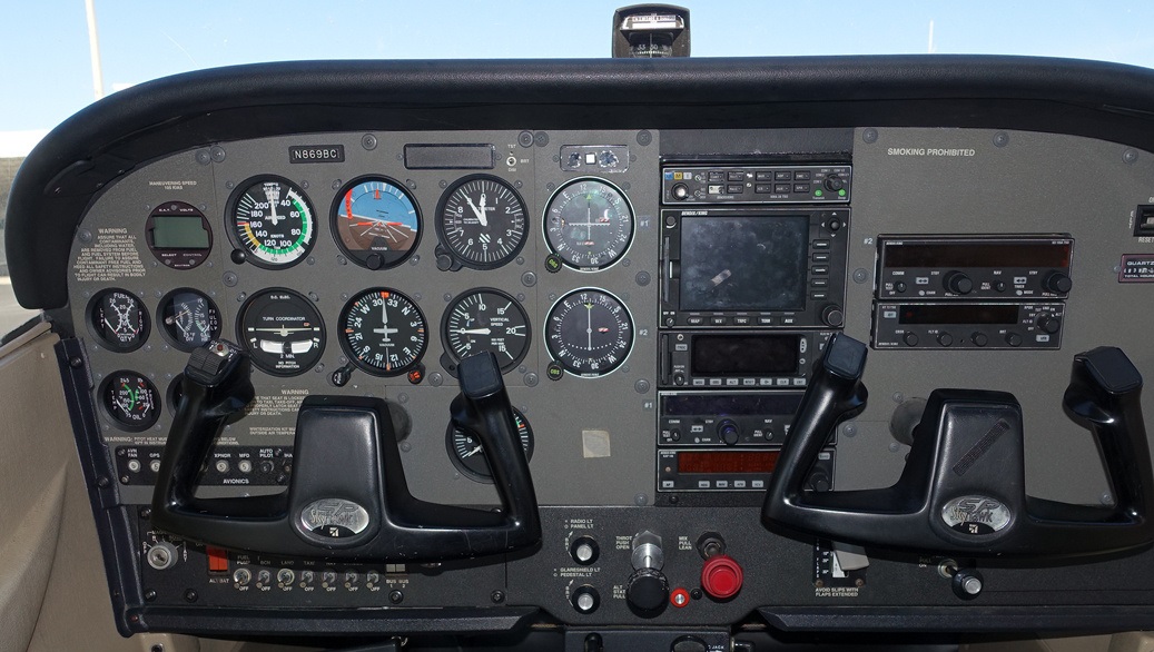

Панела за лодката го направих от вишнев анодиран алуминий гравиран с бели букви и стана много добре.
Сега се опитвам да направя суич панел за едно самолетче , но без да имам размерите ( по някаква причина съм ги затирил някъде, неизвестно къде ) нямам тук и оригинала.
Някой да разполага тук в БГ с достъп до Cessna 172 , R , S или RG модел не с новите Гармин-и, а с предишната обикновена 'стийм ' авионика като този от снимката
Целта е да измеря с рулетка тези размери които ми се губят, естествено с/у заплащане .
Но не ми се ходи официално да ангажирам инструктор и авио-школа за това ( не е сериозно).
