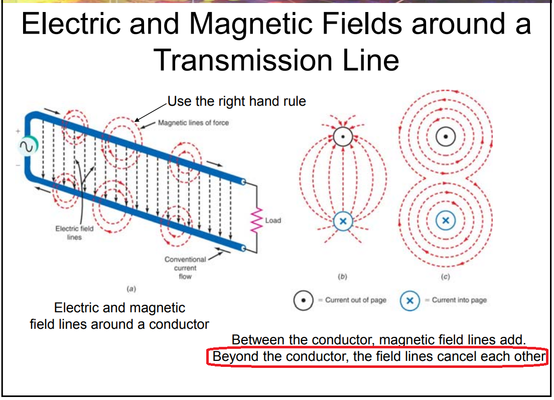

ilkor написа:
Миро, погледни формулите за разпространение на вълната в предавателната линия и ми кажи освен ток и напрежение виждаш ли други параметри описващи преноса на енергия?
Вектора на Пойнтинг (Умов, Умов-Пойнтинг), Илко.
Хамериканското обяснение: https://courses.cit.cornell.edu/ece303/Lectures/lecture20.pdf
Рашънското: https://de.donstu.ru/CDOCourses/08271104-dcca-49ef-b937-f88f2838e8fe/2939/2742.pdf
Така, че вълната се генерира в предавателя, преминава през фидера и отива в антената, където се излъчва.
Виж началото на стр. 11 от първия линк.
Има и една особеност в подхода към предавателните линии. Руските източници ги разделят на едно и двупроводни или едно (метални и диелектрични вълноводи) и двусвързани (двупроводна, коаксиална, лентова, микролентова). При американците двусвързаните са предавателни линии, а едносвързаните са вълноводи. Но физиката на процесите е една.
Когато параметрите на генератора/предавателя са изходна мощност и импеданс е по-удобно да се говори за вълна и да не се поменават тоци и напрежения (освен в някои специални случаи, например при високи мощности).
