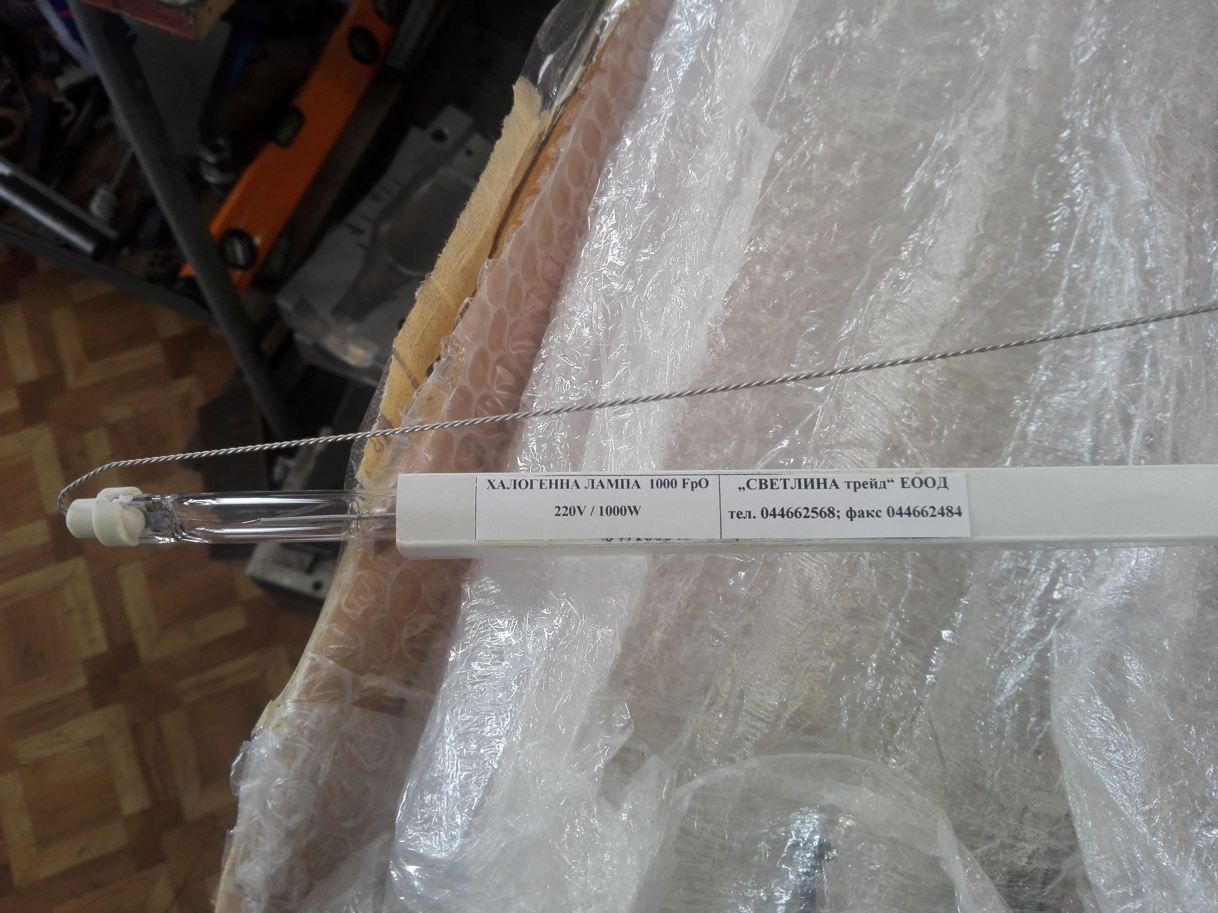

Иначе ЛамБа за пържени картофки му се вика, ама за 50х50см май ще ти трябват поне 4 броя.
Чудото от снимката много прилича на т.нар. "халогенни" нагреватели - нихром (май) в кварцова тръбичка. Такова е и "грилът" в микровълновите печки.
Най-подходящо ми се струва да разкостиш няколко тостера за препечени филийки и отгоре да им ръгнеш лъскава ламарина. Внимание: на тостера средните нагреватели са почти два пъти по-слаби от страничните, но в някои модели може да са еднакви и да го докарват от свързването. В ефтинджосите непременно си пека филийките два пъти като ги обръщам.

Нагряват много, но по добре си вземи реотани от IR фурна, не че са по-различни .. те вьички фурни са IR ама така ги наричат, това което спомена бонго. Използват ги за вакумно формоващи машини, но ако нагряваш пластмаса трябва да е далеч, иначе ще стане на мехури, ако е дърво ще се овъгли, а може и да го запалиш.

Да, нещо като кварцови лампи са. Не е проблем да сложа няколко . Нито парите са толкова проблем. Трябва да разтопявам един полимерен прах върху хартия за печене . Процеса трябва е и бърз. Няма да стане с обикновени от тостер .Т.е да не чакам 5 минути да стопля. Слагам , натискам копчето вдига температурата за секунди , стапя праха , изключвам и бегам :)

От Светлина-Сливен купувах ламБи , към 40-50см. дълги. Имам ги някъде в пощата точно кви бяха.
Lampi_Pet.jpg [ 1.49 MiB | Прегледано 3234 пъти ]

Идеята не е лоша, но не съм убеден, че тоя вид лампи трябва да се пускат и спират прекалено често, какъвто е замисълът...
Пет Окт 02, 2020 9:41 pm
Ръгат се по две последователно...

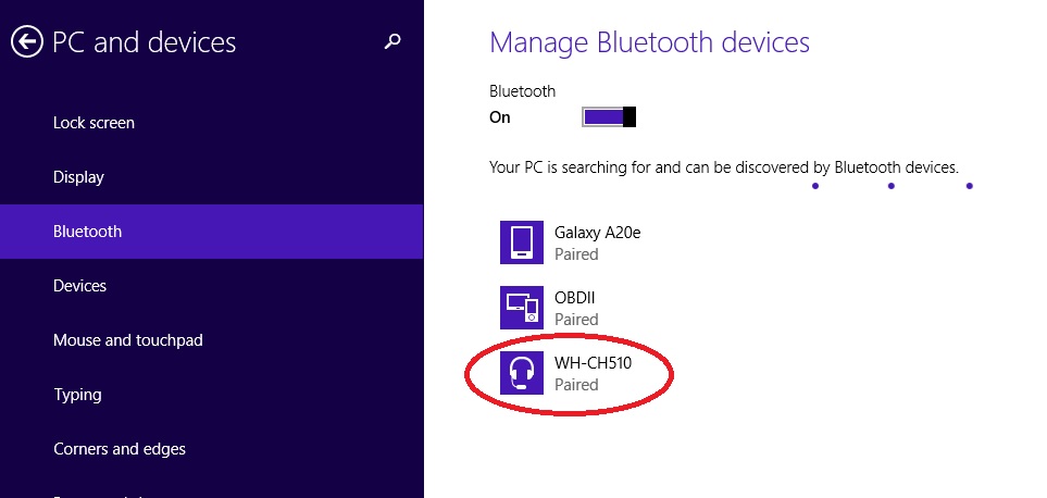

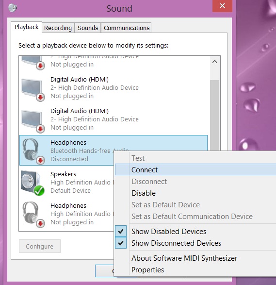

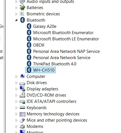

Не мога да подкарам безжични слушалки Sony CH510 да работят с лаптоп lenovo T430S.
Операционната система е win 8.1 pro X64.
Слушалките се виждат, като BT устройство и се сдвояват успешно:
1.jpg [ 52.61 KiB | Прегледано 3167 пъти ]
2.jpg [ 66.86 KiB | Прегледано 3167 пъти ]
Звук няма и в playback devices, като цъкна "connect" нищо се се случва:
3.jpg [ 98.79 KiB | Прегледано 3167 пъти ]
Пробвах да ъпдейтвам драйвера за слушалките - безрезултатно.
С други устройства, въпросните слушалки работят безпроблемно.
С други BT устройства, въпросният лаптоп също работи безпроблемно.
Моля за вашите насоки.
Съб Окт 03, 2020 11:05 pm

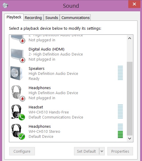

Проблемът е решен.
Забелязах някакъв инсталиран софтуер bluetooth - н'ам си к'во си на broadcom.
Разкарах го и всичко се оправи.
4.jpg [ 67.12 KiB | Прегледано 3158 пъти ]
