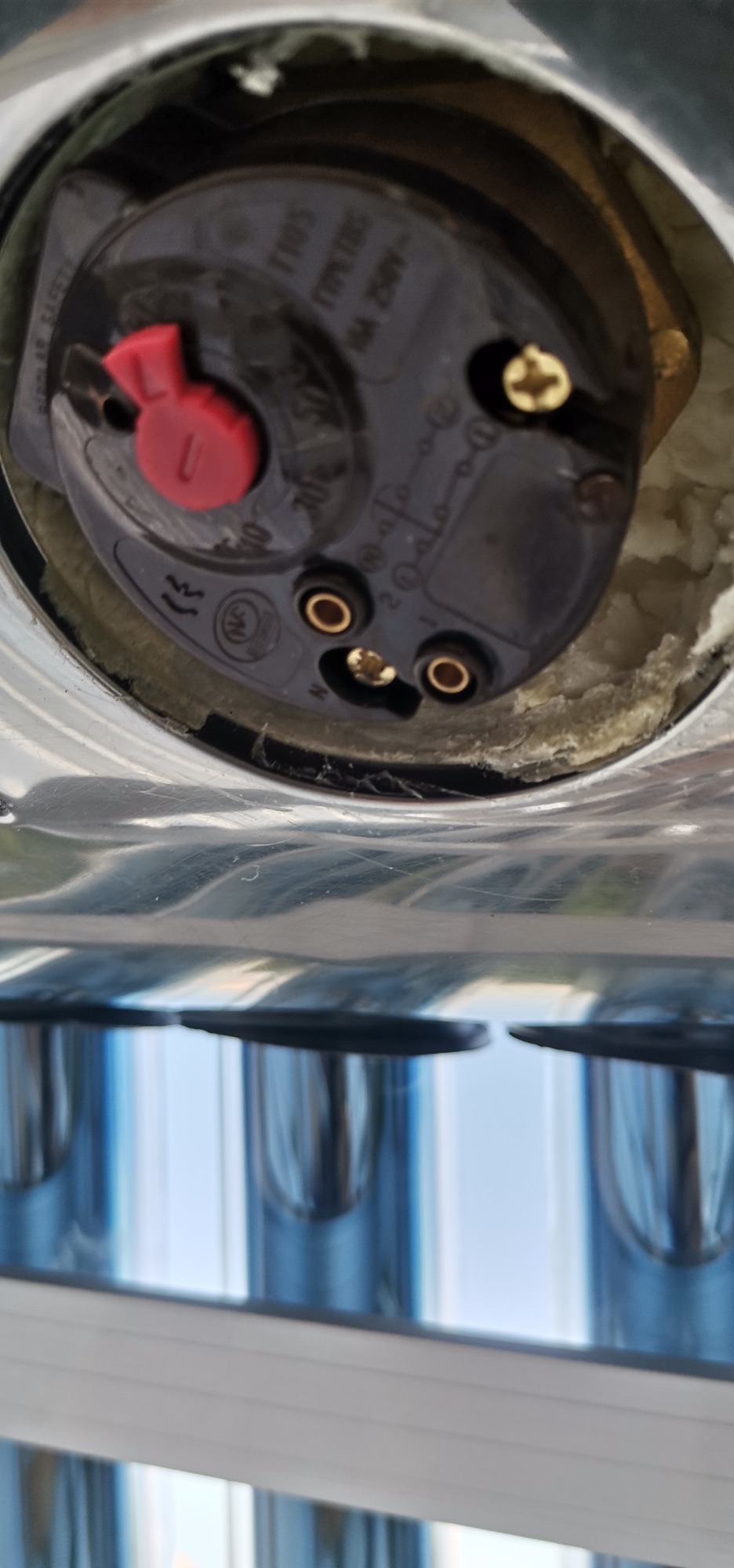

Взех си слънчев колектор, на който бай китаец е монтирал някак си и електрически нагревател. Но така го е монтирал, че капе...
На теория би трябвало нагревателя да се развие. Даже се сдобих със самоделно правен тръбен (глух) ключ за гайката дето се вижда на снимката:
IMG_20200830.jpg [ 266.96 KiB | Прегледано 3955 пъти ]
Проблемът е че пластмасите са по-големи и не мога да вкарам ключа. Или ключа не е тоя или трябва тия пластмаси с терморелето и т.н. да се свалят някак си... Но аз не успях да го разглобя. Някой разглобявал ли е подобен нагревател, щото взе да ми писва вече и ако до другата седмица не разбера как става мисля направо да го троша...

Просто изтегли терморегулатора надолу, нагревателят е включен в него като конектор. След това вече ще ти се открие нагревателя и гайката му.

Миро - направо ме разби !!! За сефте ли виждаш такава х...ня? Това е най-чупливия терморегулатор. От БГ производителите май вече никой не слага такива. Скоро ми се наложи да купувам за бойлера на работа и едва намерих.
