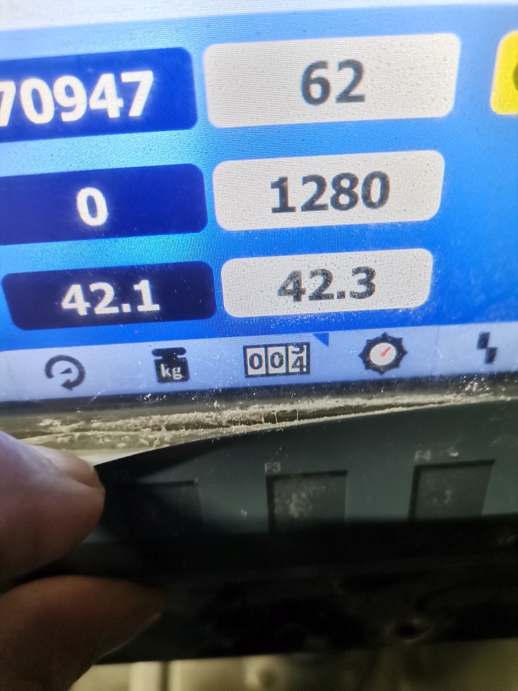

TheWizard написа:
няма да има клавиатура - силно запрашена среда - майка плаче...
За целта има мембранни клавиатури, личи си че индустриалната среда е нова за теб. За WiFi достъп идеята е добра, навремето правих едни контролери за точкови заваръчни апарати, направих 2 варианта - единият с дисплей и клавиатура, а другият изцяло с достъп през WiFi - интерфейсът му се зарежда на браузър от локален сървър на контролера, и въпреки предимствата и по-ниската цена, продажбите бяха под 10% сравнени с "нормалния" с дисплей и клавиатура.
Пон Юли 07, 2025 9:12 am
Мнения: 6152
Мнение Re: PLC
Bai Ui написа:
как ги измисляш тези компетентни изказвания, Изкуствен Идиот ли използваш
Няма да са за продажба
Мембранния Сименс - за два месеца ... втори
Дизайна на машината е - италиански "професионалисти"
в момента е със залепен протектор от таблет и увит в найлон
утре ще ти снимам още малко шедьоври
IMG_104852007.jpg [ 274.03 KiB | Прегледано 1491 пъти ]
