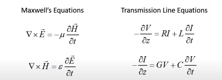

Миро, погледни формулите за разпространение на вълната в предавателната линия и ми кажи освен ток и напрежение виждаш ли други параметри описващи преноса на енергия? Еквивалентния модел на линията е създаден на базата на тези уравнения.
Стига лирични отклонения фотони, топки, интерпретации и гледни точки ... това е математика.
Да или НЕ?

Математиката казва - не.
Около линията се създава ЕМП заради протичащия ток и напрежение но понеже според формулите прават и обратната вълна са идентични но в противофаза (при симетриран импеданс) полетата се самоунищожават. Това и е предназначението на тази линия - да пренесе електрическата мощност до антената с минимални загуби. логично - нали?

Мнение Re: Какво всъщност излъчва антената.
ilkor написа:
Да или НЕ?
Не!
Колко пъти да ти казвам, че това е "интерпретация" на уравненията на Максуел, при която математически се представя един феномен като ток и напрежение. При достатъчно точно съставяне на еквивалентния модел, тая математика дава толкова точна представа какво бихме могли да измерим като стойности. За повечето практически приложения това е повече от достатъчно!
С две думи аз НЕ твърдя че има грешка в математиката. Твърдя че това е ЕДНО МАТЕМАТИЧЕСКО описание на един феномен. И твърдя, че феноменът след антената е СЪЩИЯТ. И това, че ползваме една интерпретация на уравненията на Максуел преди антената и друга интерпретация след, не означава че имаме два различни ФИЗИЧЕСКИ феномена.
Феноменът е един - вълна в електромагнитното поле. И в двата случая тръгваме от ЕДНИ и същи уравнения, просто отчитаме факта че в единия случай има наличие на заряд и който участва в процеса, а в другия няма заряд или поне е толкова малко, че се игнорира.
От тук тръгна спора и не сме напреднали и на милимунд. Вълните не тръгват от антената, има ги и преди нея. И не са по-малко електромагнитни... Това, че може да се опишат като изменение на ток и напрежение не означава, че нямаш вълнообразно изменение на електромагнитното поле, демек електромагитна вълна. Ти само интерпретираш електромагнитната вълна като изменение на тока и напрежението. Едното е манифестация на другото!
Като пак ти казвам на физическо ниво имаш само фотони, което са си електромагнитни вълни по дефиниция. Енергията се предава САМО чрез фотони. Енергията на електроните в случая НЕ е съществена, защото те не се преместват, както е при някои други феномени. Само вибрират, като вибрациите им се споделят чрез фотони.
Демек в случая имаш предаване на енергия само и единствено през електромагитното поле и само чрез вълни в него. Може да ползваш каквито си искаш интерпретации, но да изключваш електромагните вълни от феномен, който се базира на тях просто е прекалено....
