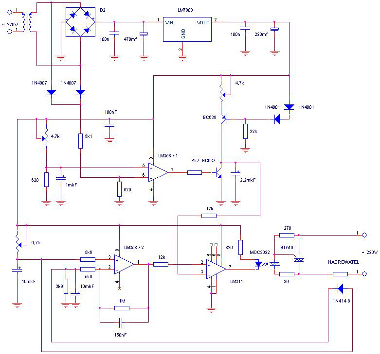

Мини на фазово регулиране и няма да имаш хистерезис в температурата и тогава може да говорим за по прецизно регулиране че и под 0.5 ще е лесно но е безпредметно!
За регулиране на температура под 0.5гр ти трябва доста добре изолирано помещение. Някой го реализират с хладилник, може да звучи смешно но е по добре от проветрив сандък. Дори и в дървен сандък става ако е термоизолиран :)
Може да си направиш фазовото регулиране с един малък контролер, на един от пиновете вкарваш импулси от фазата за синхронизация на друг мериш температура.
И не забравяй да пускаш петел при тези кокошки, дори всичко да ти е супер брака в яйцата от там идва понякога :wink:
Виж прикачената схема правил съм я за отопление за радиатор и работи, всичко е аналогово но може да ти свърши работа:
Thermo-reg.jpg [ 244.41 KiB | Прегледано 2426 пъти ]

rednikmarto написа:
Само точка 5 ще е затруднение.
И какво сега до къде я докара?
Не е толкова трудно да го направиш да се въртят. Слагаш яйцата върху дървени пръчки направени на струг за дърво с еднакъв диаметър и да са равномерно цилиндрични.
В единия край слагаш шайба и един ремък ги обикаля всички шайби и въртиш с много бавни обороти, но имай предвид че трябва да се въртят всички в една посока !
Може да подобриш схемата дето ти дадох , направи всичко в контролер фазовото регулиране или пък може да пускаш на нагревателя определен брой импулси от мрежата според температурната обратна връзка, но тогава ти трябва някакъв оптрон със zero cross detection и няма нужда от синхронизация с мрежата.
http://www.soiseek.com/MOTOROLA/MOC3062/
Така по малко смущения ще имаш в мрежата и по лесно ще е да се направи с контролер :)
