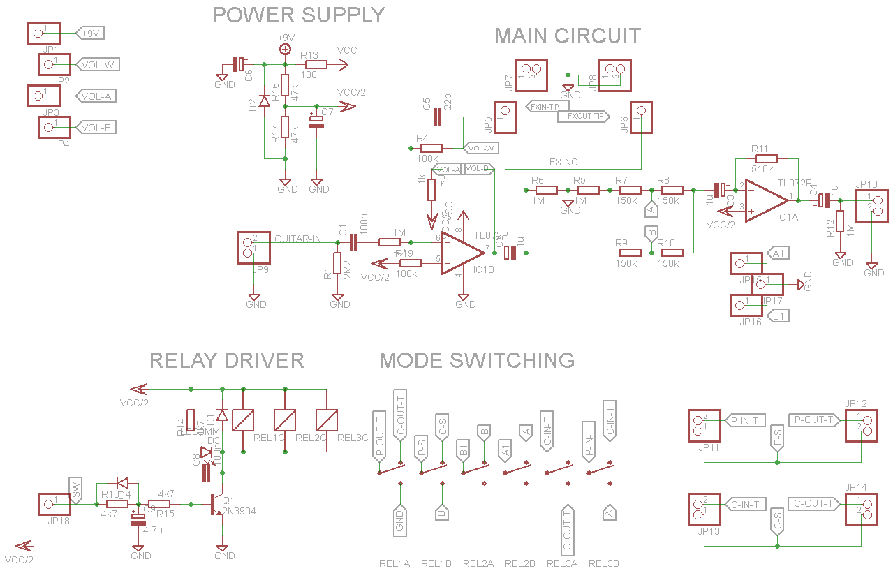

не мога да го измисля
Регистриран на: Чет Сеп 24, 2009 9:57 am
Мнения: 264
ето го работният вариант. малко е сгъчкан и объркан, за което се извинявам. та на pin 5 на оу, кой знае защо имам 3.5в вместо 4.5...
Коментар на файл: схема
fadersch.png [ 29.81 KiB | Прегледано 964 пъти ]
Вто Мар 22, 2011 8:58 pm
Мнения: 12908
С какво мериш проблемното напрежение? Да не се окаже, че си е в нормите, но по време на измерването всъщност мериш резултатното напрежение на делителя образуван от R49 и входното съпротивление на уреда?
Ако имаш втори мултицет, мери едновременно изхода и неинвертиращия вход. Виж дали има промяна в изхода при мерене на входа.
Дано да съм обяснил разбираемо какво имам предвид. :D

Сря Мар 23, 2011 11:41 am
Мнения: 264
както казват в дивия северозапад, кой на мене кво ми е дал :evil: всъщност в момента бутам последни месеци гимназия, вече след тва наистина се каня да кандидатствам в ту-варна :)
а тая сутрин всичко си дойде по местата де да знам и аз как :?, и проблемите май бяха не в четенето, а в правенето... ех, солдер маска, ех! :(

Сря Мар 23, 2011 2:28 pm
Мнения: 309
Местоположение: Vratsa
Ако ти е само за релетата просто ги захрани последователно през един ценер (но от етези по 1-1.3W да смъкнеш 3-3.6В и раздели захранването към релетата и към ОУ през резистори и слагай голями електролити след тях че ще се "разпука" )от 9-те волти, 1/2вцц-то ако ти се намира излишен оу си го буферирай, тез релета не вкарват ли пуканки в сигнала ?
Остави тез 317 и си прави схемите съвместими с нормалното 9В за ефекти, спестяването на батерийката е много добра идея щото няма "да ти ръчкат музиканти из електрониката" - предполагам си виждал резултата ;)))) , прилича малко на китайското пожелание да живееш интересно ;Р
Добре е когато пускаш аудио през реле и имаш ОУ-та наоколо да обираш дц съставката , кондензаторче + резисторче към 1/2вцц или маса ( според зависи) на всеки извод на контакт няма да навреди, и при ползване на аналогови кючове важи същото.
За прости само байпас схеми А-Б , лупове и подобни без активна електроника не е проблем да имаш само релета в сигнала и ще си рекламираш настъпикутийките че са ТРУБайпас както е модерно ;)
За подобни схеми добторо старо щракане на сигнала с н-полеваци си е най-доброто ( Бос и Ибанез байпас схемите) при еднополярно захр, изкуствена 1/2 и както си се прави при тоз тип електроника.Потърси си схема на Нобелс ефект при тях доколото помня щракането е с 4007+4053 изпитано е и лишено от проблеми с пуканки.Наблягам на тез "пуканките" защото при недоизмислено байпасване дори да ги нямаш в даден момент може да се появат, примерно при активиран ефект с голямо усилване или източникс висок или вход с нисък импеданс (Уа-Уа и или Фъзфейс примерно) ... бтв цели 3 релета за един фейд ... ЛМ13600/13700 или подобен би заспал в подобно приложение ще трябва само да му подаваш едно токче зависимост от усилването и с елементарна РЦ група ще го правиш плавно и няма да има потенциометри в пътя на сигнала.Вместо да удесеторяваш стойностите на резисторите в сигнала .... да е аудиофилско не бива да имаш повече от 10К последователно в сигнала, китарно не означава аудиофилско , това не е усилвател за микрофон примерно, покрай него винаги ще има кривещи ( постоянно) усилватели и схеми целящи кривене на сигнала - то е точно обратното на аудиофилското , общото са заблудите и магията ... причина сериозни фирми дори да почнат да слагат тройни футсуичове за да имат тру-байпас ... и други дивотий .. ;))) Разгледай листовките на ЛМ13600 , NЕ571... ще са ти от полза !
