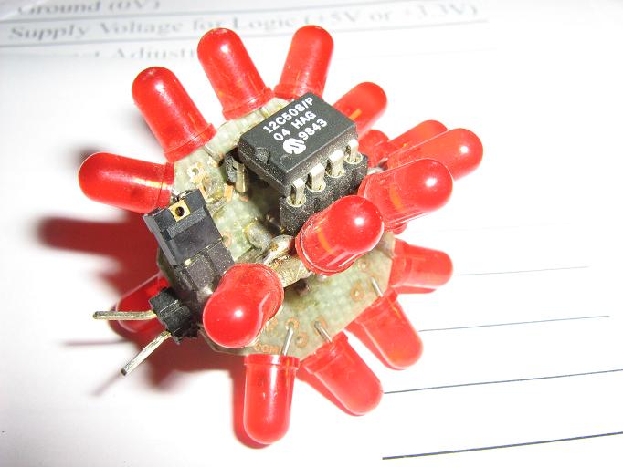

Ако остане време, утре ще ти покажа как свети това. Правено е преди 10-15 години на 12508 - с 5 пина 20 светодиода, и един пин се ползва и за джъмпера или за синхронизация на няколко играчки. Впрочем, същото това, но с два 12508 може да управлява 20 двуцветни светодиода.
Мислех да участвам в дизайните за 1 долар, но така и не остана време.
Ако се ползват и шесте пина за светодиоди, могат да се управляват 30 светодиода (N*(N-1)). А и се генерира ОК всякаква комбинация, дори и с коефициент на запълване 1/30.
ПП Тьй като снимката е лоша - да поясня: двете платки са еднакви, свързани са под 90 градуса, а процесорът (процесорите) се монтират с половината крачета на едната платка, другата половина - на другата платка)

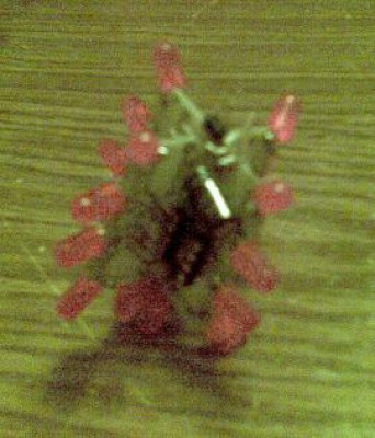

Ето, последния модел, от 1998г :) (клип на връзката :))
