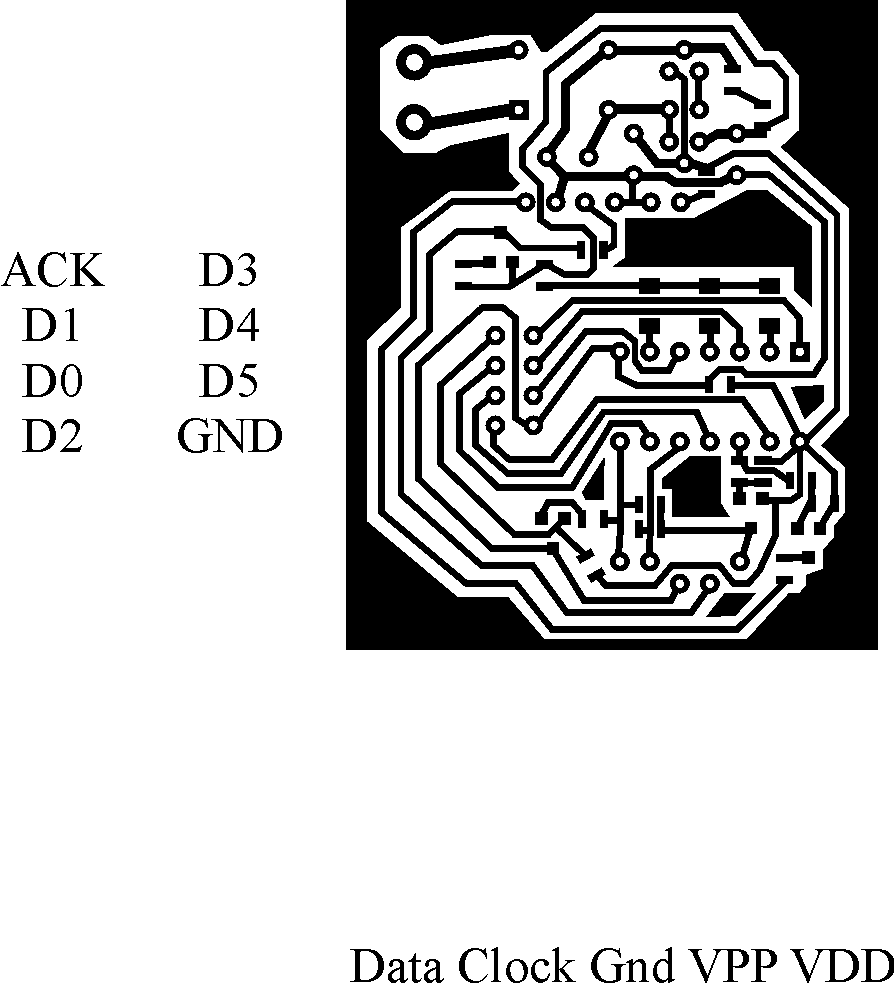

Ето ти на пропик2 една платка. Схемата я има из нета. Транзисторите са BC807/817 - 807 e PNP 817 e NPN. За другите елементи ще се ориентираш по схемата. Платката е обърната огледално. Захранването е 12 - 15 VAC. Сега не ми се играе да пиша къде кой елемент се намира.

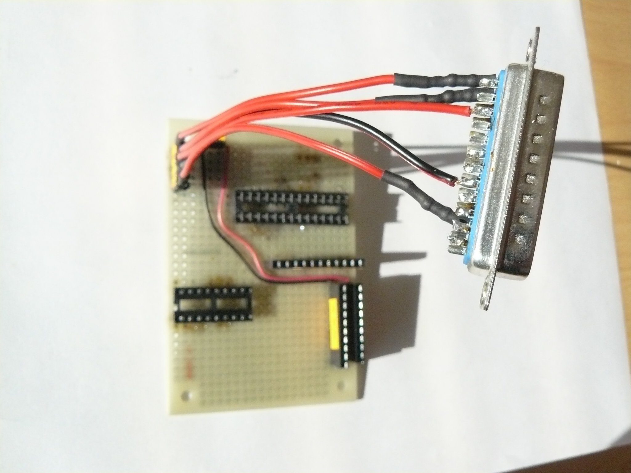

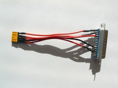

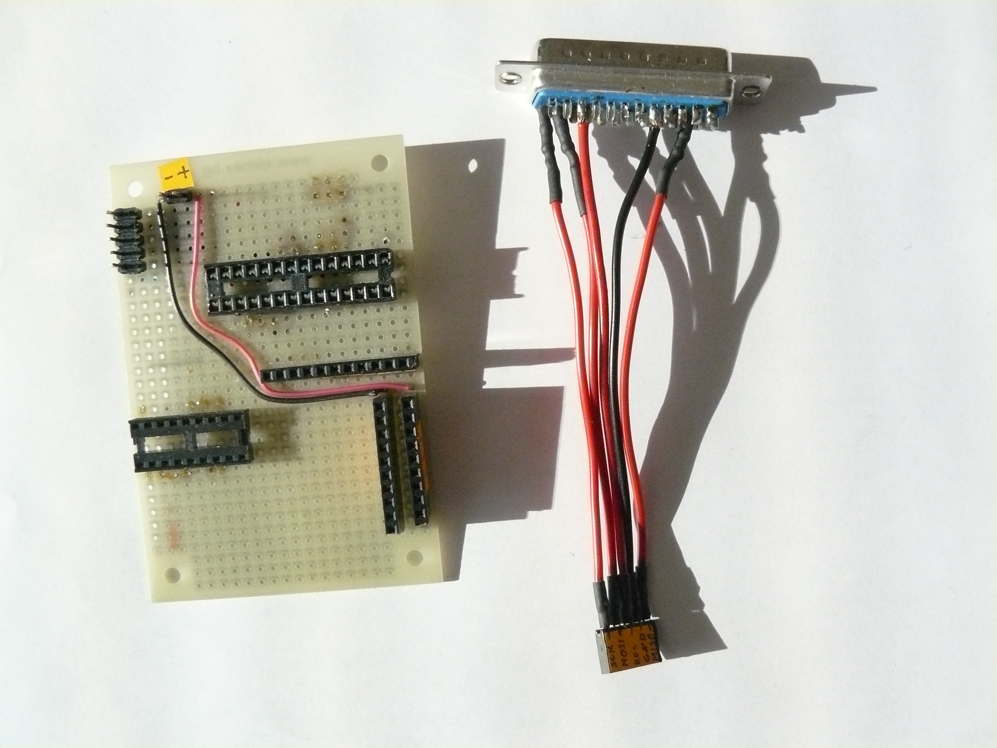

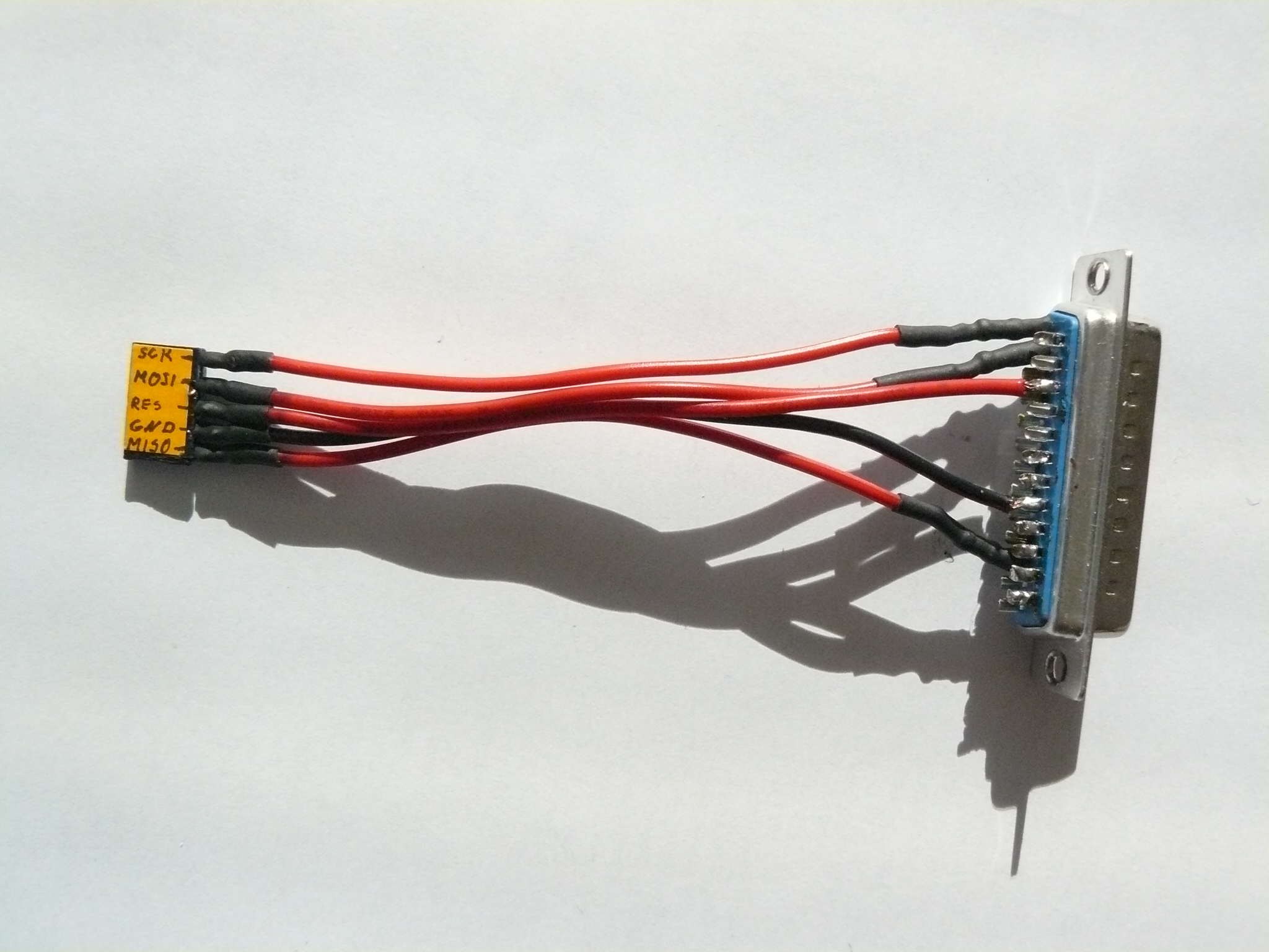

Ами а з маи се отказах от PIC-вете мисля да напправя с атмел8 един мигащ диод.
ето и какъв програматор за атмел ми препоръча един приятел(ако не се сърди тои)оста прост но ефективен.Това е програматор за атмел.Та какво ще кажете.И цекин мислиш ли че атем са по хубави като мен?

Внимавай да не си изогриш LPT порта!Много внимателно се работи с този програматор.

Уж съм му сложил резистори 1к да предпазят ама въпреки това трябва да внимава да :)
