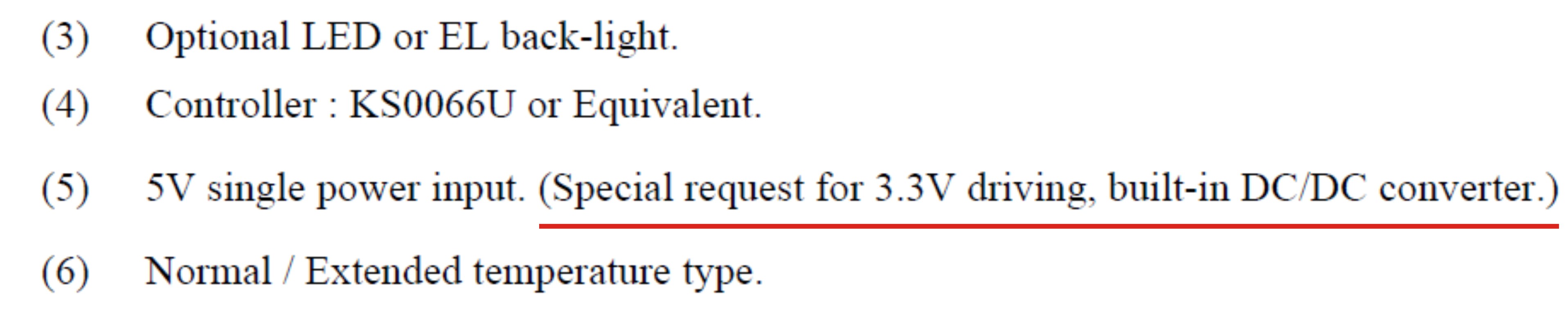

Само дето това dc/dc нещо не го виждам на мойте дисплеи. Ааа ама то това не е ли за 3.3 волтовия вариант само ?
Мен ми е интересно защо тогава ще са написали че са по изрична поръчка тия дето работят на 3.3 волта.
Наистина не разчиташ добре документацията.
