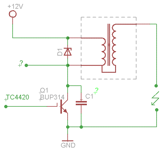

Сега възниква въпроса как може да се "шпионира" комутиращия сигнал. Мисля да сложа оптрон, обаче трябва нещо да гаси пика на бобината, иначе ше изгори.
Нали си има резистор, сложи един ценер там и ще ти ограничи пиковете.

Направи си делител с резистори 1М и 10к от транзистора към маса (1М откъм дрейна) и след това каквото видиш със скопа в средния край на делителя, умножаваш приблизително по 100.
И за 1М е добре да сложиш 0.5W, че по-малките не е ясно на колко волта ще пробият.

plameniv написа:
Реконструктор написа:
Значи пробвах със ценер 18V с катод към 12V, обаче спира да излиза искра поради няква причина. 8O

че то пика на бобината прави искрата
Дай схема да видим къде го слагаш ?

plameniv написа:
Еми ето това е установката в момента. С питанка съм отбелязал къде трябва да се се гледа сигнала.

Рек, врътни 10-на навивки с някакво тънко и добре изолирано многожилно кабелче на високоволтовия кабел отгоре и щракай базата на някой транзистор със сигнала от него... Така с тоя ценер никога няма да получиш искра щото той като отпуши и ти дава бобината на късо и айдеее. Интересно е обаче дали ценера е останал здрав така както си го сложил там....
