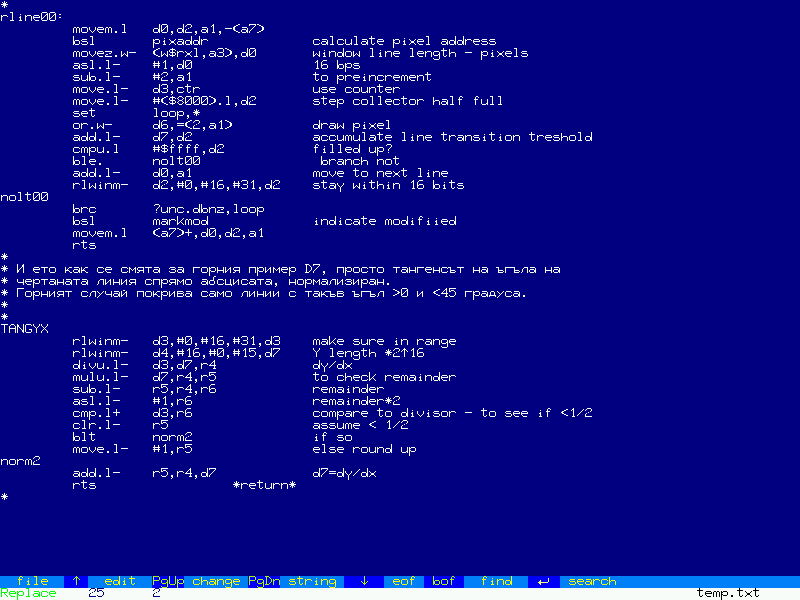

Ето за колко реда става дума, ако се чертае линия - прекопирах го от последното такова,
дето се оказа, че съм го писал по бабаягиния алгоритъм (ма не, Брезенхам било - добре, че не е Айнщайн
все пак. Забележете, че осмокласна математика е 100% достатъчна в случая.):
(като текст излиза кофти, губят се табулациите, като screenshot го пускам).
Та там, дето пише "move to next line" се пуска един период или полупериод (Бонго е
прав, разбира се, че само в полупериди да се мисли не стига - ще влезе DC
компонент - та ако човек иска все пак да надроби нещата до полупериоди ще
трябва като рече да пуска следващия да пуска "следващия с обратна полярност на последния пуснат").
Както вече споменах в предишен пост, X е дължината на интервала в полупериоди, Y е
броят пуснати полупериоди за тоя интервал.
