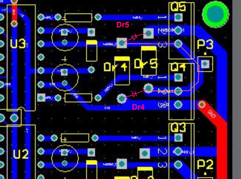

При проектирането на PCB-то си допуснал една грешка при place-ването на диодите която грешка може да е източник на този проблем който описваш. Наистина имаш антена за която подозираш. Направил съм отрязък от твоето PCB и съм го отбелязъл с оранжева линия. Можеш да го коригираш като преместиш диодите по начина, който съм ти нарисувал. така направи и с другите диоди от Dr0 -Dr3 и пробвай.

А също така удебели шината от GND C400v до source (3pin)на Q0.

ka2009 много благодаря за съвета ще коригирам на новата платка ако изобщо ги слагам, на старата платка при която не гърмяха така транзисторите (но те бяха и по високоволтови) диодите бяха по подобен начин но отзад, преместих ги за да има място за радиатора и понеже трудно се огъват краката съм ги сложил легнали, но ще ги оправя.
Пътечката от граунда до сорса на долния транзистор съм я сложил временно , реално на платката има резистор които го шунтирах защото беше жичен, на бъдещата платка ще има резистор карбонов мисля че се водеше.

По принцип тези диоди трябва да са с мин. дължина на линията до транзисторите за да могат да си вършат работата не случайно производителя ги прави с къси крачета и голямо сечение. Но както ти споменаха по горе някои колеги можеш и да минеш без тях ако ползуваш транзистори с вградени диоди.Там трябва да се съобразяваш с допустимата разсейвана енергия от вградения диод ,но когато транзистора е предназначен за high speed switching хората са си го проектирали за това. Разгледай тези транзистори 6N60 (6,2A/600v) подходящи са за (high speed switching application) и можеш да ги намериш за 1,50лв.
