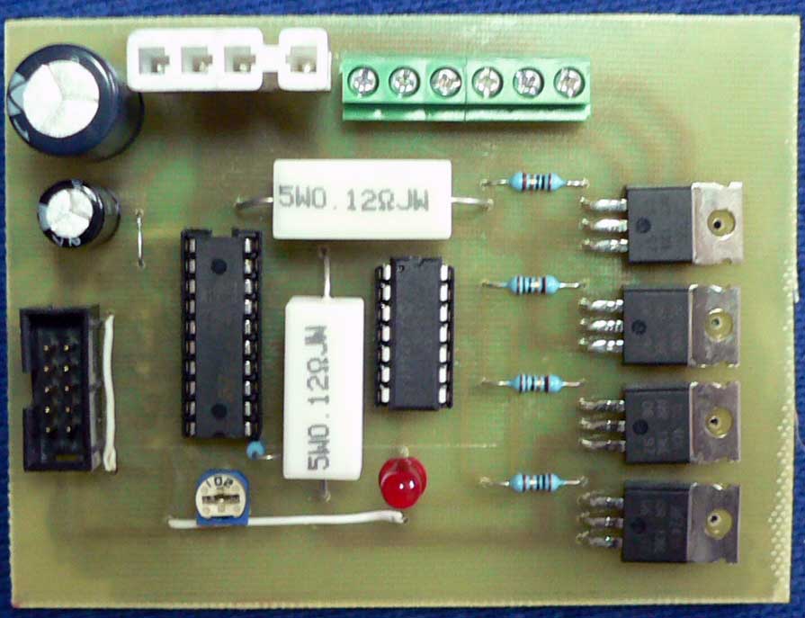

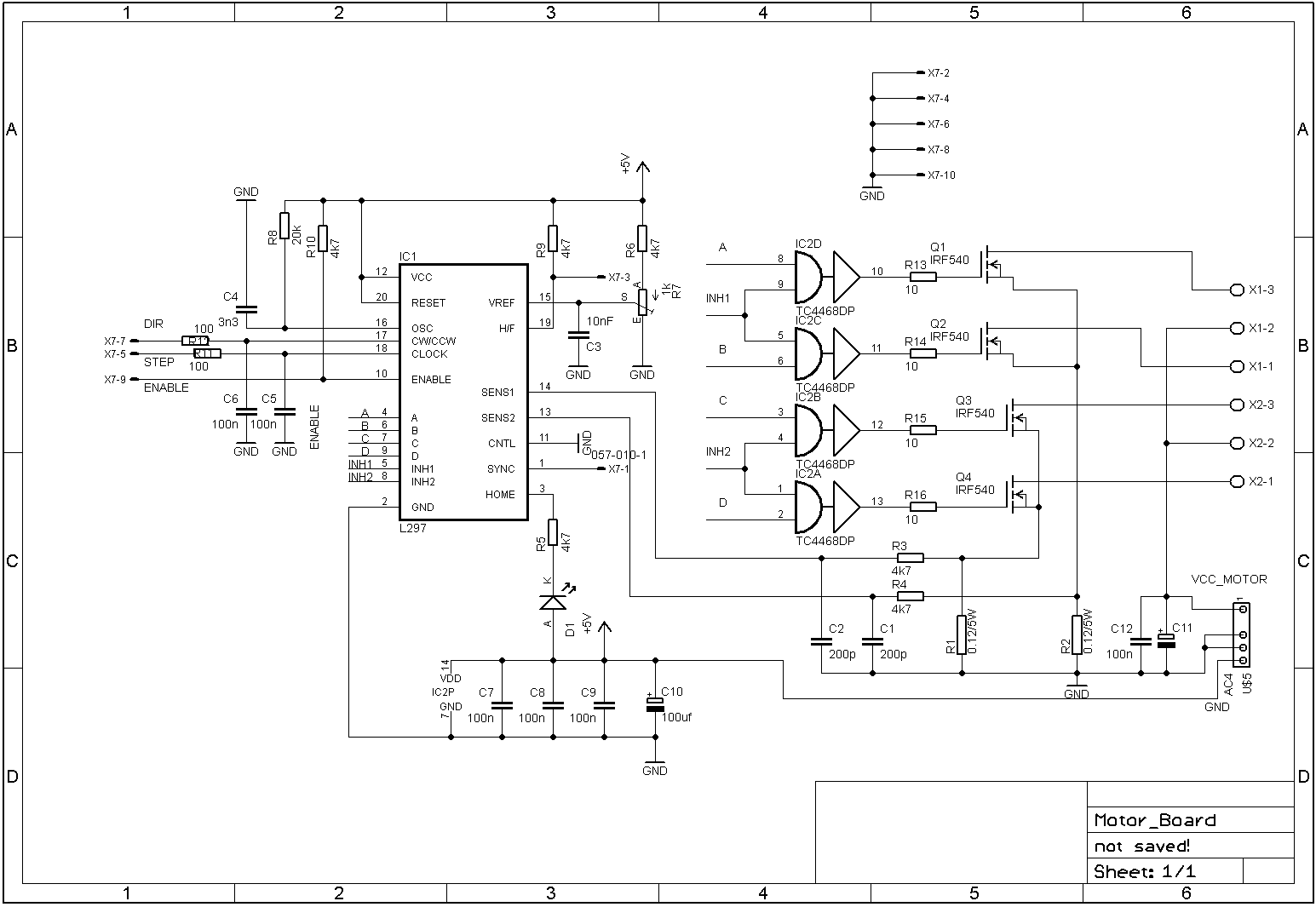

Ако искаш пробвай моя вариант с транзистори вместо 298, сменят се по лесно, държат на ток...
mb3.jpg [ 55.26 KiB | Прегледано 2270 пъти ]
Motor_board(2).png [ 13.51 KiB | Прегледано 2330 пъти ]
