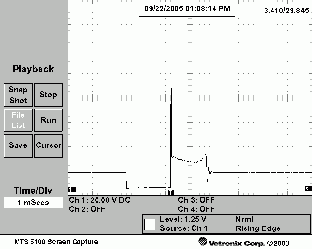

Еталонна осцилограма на напрежението на първичната
намотка на автомобилна бобина.
Всеки може сам да си прецени какво да мери и как да го мери.
etalon.gif [ 11.53 KiB | Прегледано 2284 пъти ]

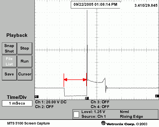

Ето това ме интересува по принцип:
etalon_394_2.gif [ 11.76 KiB | Прегледано 1971 пъти ]

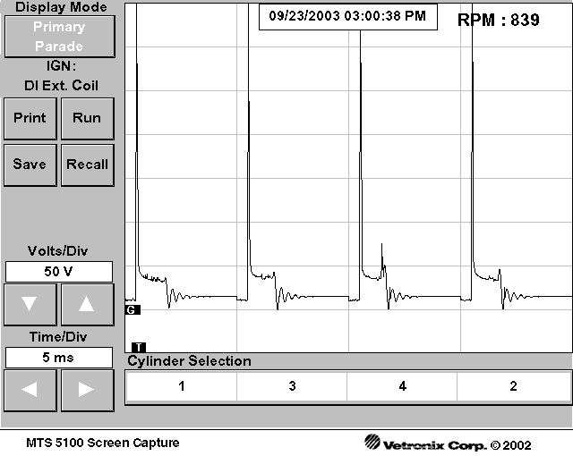

Мнения: 877
Това е когато има разпределител, там напрежението е по-високо защото се преодолява и въздушната междина в него.
etalon_distr.gif [ 12.56 KiB | Прегледано 1975 пъти ]
