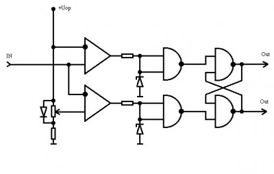

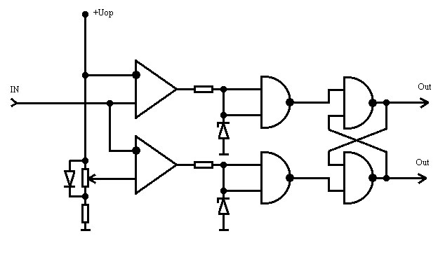

На времето , когато нямаше други климатици освен руските прозоречни, си бях направил електронно регулиране на температурата. Това е компараторната част. Хистерезиса се регулира от потенциометъра. С Uop задавах температурата на сработване (с TL431) , а In-а беше текущата температура.
Komparator.jpg [ 48.81 KiB | Прегледано 705 пъти ]
