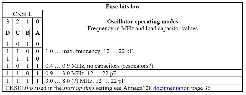

Моля те за още малко помощ защото не съм сигурен дали правилно го разбирам. Значи в моя случай контролера ще работи с външен кварц на 4MHz. И ще бъде вързан по тази схема:
от ДШ гледам тази таблица:
и гледам, че за кварц 4MHz (демек от 3 до 8MHz) настройките са следните:
CKSEL3->1
CKSEL2->1
CKSEL1->1
CKOPT- >1
а "1" значи, че е "unprogrammed" демек чекнат и аз го разбирам, че трябва да чекна всичките от по-горе :?
Отделно не ми е ясно защо не пише нищо за CKSEL0
Нед Авг 05, 2007 4:46 pm
Регистриран на: Чет Мар 02, 2006 8:50 pm
Мнения: 40
Да, но имай в предвид, че "1" означава да оставиш съответното квадратче празно. (някъде в ръководството на Понито го пишеше) -малко е объркващо, но веднъш като го разбереш и проблеми няма да имаш
Тоест, в твоя случай за 4MHz кристал, и четирите CKSEL оставяш немаркирани. "1" значи немаркирано("unprogrammed")
иначе добре си се ориентирал

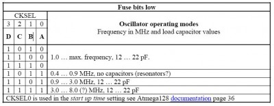

Ето ти една по-нагледна табличка.
успех :wink:
