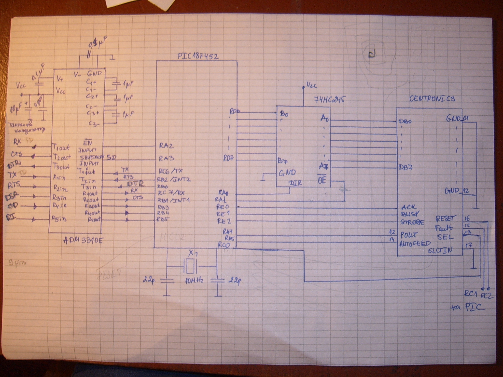

mom4eta,blagodarq za pomo6ta,no se spravih sus shemata sega mi ostava algoritum i princip na deistvie.Ako jelaete moje da vidite kak sum go napravila, tukmo 6te kajete dali e vqrno.

tochnoto mi zadanie e: preobrazuvatel RS 232 - Centronics. Dvuposo4en transfer na danni,poddurjane na protokolni rejimi.

А защо ти е тоя буфер след пика, иначе другото може да речем че е ОК. Но това последното там за протоколна поддръжка, кои протоколи ?

ACK пинът трябва да може да приема прекъсване, ти си го свързала на пин, който не прекъсва. Премести го на друго място! Провери пак спецификациите на Centronics, там имаше линии, които трябва да са с Pull-Up резистори. Последователно на всички линии обикновено се поставят серийни резистори по няколко десетки ома за електростатична защита. Дори понякога се поставят и кондензатори 22pF към маса. Не си нарисувала 100nF развързващи кондензатори за захранването на PIC и буфера. Без тях ще сърбаш л*йна! Обикновено на PIC се извеждат на отделен куплунг пиновете за ICD. Така как ще му се пише фърмуера. Ще развиеш мазохизъм, докато го напишеш и си завършиш дипломната. А това се лекува трудно :) . Успех!

на всеки D0...D7 на центроникса сложи рез. 68k към 5V и по един 4.7nF към маса !

za rezistori sum vijdala,4e se postavqt, no kakva funkciq izpulnavat? Po-gore pi6e,4e sa za elektrostati4na za6tita,no ako moje malko poqsneniq?! :oops:
