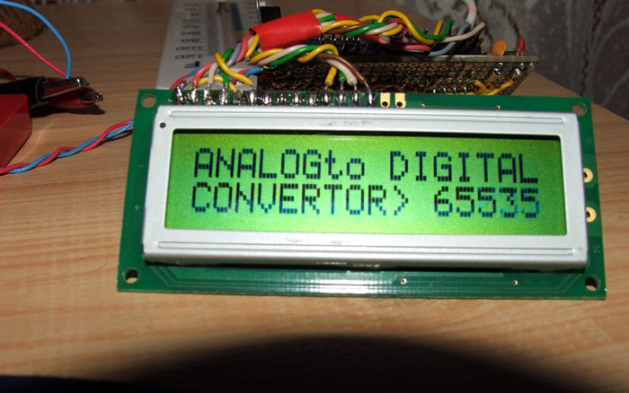

Този код съм го програмирал в момента на PIC16F877A и изкарвам резултата на LCD и при +5V получавам число 65535.
Едно ниво по надолу(зададено с тример) и се получава 65278. Следващия резултат е: 65021?!?!
Т.е стъпката е числото 257?!!???!!!!!
Това е абсолютно неприемливо!!!
Резултата се изменя от 65535 през стъпка 257 до нула. Кое му е доброто на това ?????
ADC.jpg [ 89.11 KiB | Прегледано 1681 пъти ]

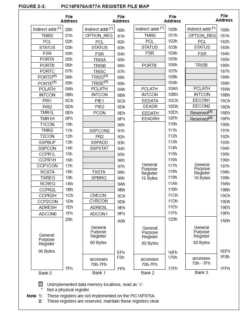

Пет Юни 08, 2007 11:43 am
Мнения: 433
Местоположение: Казанлък
Ами има си даташийт :)
