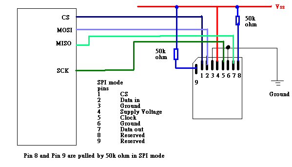

Момчета, от няколко дена се опитвам да прочета нещо от SD карта.
Ползвам сорса от предната страница. С една единствена разлика, че вместо един масив буфер от 512елемента използвам 2 х 256.
Главния ми проблем, е че на изхода на SD картата няма никой... жива нула.
Правих си експирименти да въртя в цикъл пращане на команда 0 барабар с аргумента и CRC-то, след което да чета още 8 пъти SPI евентуално да изчакам някакъв отговор от картата но уви изхода винаги е нула.
Гледах на осцилоскоп какво точно пращам и всичко изглежда нормално. Но на изхода никой.
Правя си експириментите с 2 различни карти едната е Кингстън 512МВ а другата е Apacer 1GB MicroSD + преходник към SD.
Процесора ми е PIC18LF4525 и захранващото на прежение на цялата система е ~3,2V.
Правих си експирименти и с поредицата за инициализиране
CMD0 -> {CMD1}в цикъл -> 9,10...
втория вариант беше 0 -> 55 -> {41}в цикъл -> 9,10
и третия вариант беше 0->0->{41}в цикъл->9,10
в момента е 0->41

В атачнатата картинка е схемата на свързване.

Гледам и не вярвам... както и да е след като изпълних препоръките на juzisound от тази тема инициализацията минава. Без дърпащите резистори не става работата :!:
Команда 41 също не върши работа, трябва да се инициализира с команда 1.
