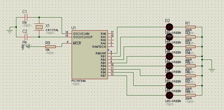

Тъй като темата е за Протеус ето ти малко виртуален секс (както каза батето) .
Надраскай си схемката или направо я дръпни от тук ако си с протеус V6.9 SP3
И пробвай първо да ги мигаш всички заедно после поотделно и накрая измисли бягащи светлини :idea:
Ако има проблеми обаждай се

leds.JPG [ 69.12 KiB | Прегледано 1851 пъти ]

Първата ми работа на proteus беше да светна диод, след това направих бягащи светлини ... но имам малък проблем с програматора ... пробвам с IC-prog, но нещо не става ... сега ще пробвам с PicProg и ще видя резултата и ще пиша ...
Йес ! Стана, сега остана да запоя цокъла за универсалната платка и да пробвам бягащите светлини ... С PonyProg стана работата, но проблема е бил, че аз пробвах на Com 1, 2 и 4, а тя е била на 3 :)
Но сега се появи друг проблем :( явно не свързвам пика както трябва ... програмира се без проблем, когато го прочете - съдържанието е същото, и проверката минава, но когато го свържа - не работи ... схемата тръгва на симулатора ... та се питам - да не би да не свързвам нещо както трябва ? Ето как свързвам изводите:
RB0-RB7 - LEDs 1-8(+)
VDD - 4,5~5V
VCC - GND
LEDs 1-8(-) - GND (през резистор 330Ohm)
Сетих се, че на симулатора, за да тръгне схемата трябва да подам напрежение и на MCLR, но и така не стана ... Моля кажете къде бъркам, без да ме убивате и без да се ядосвате ... мерси ...
сега забелязах на clkin и clkout, че има нещо ... кварцов генератор ли е незнам, но явно ще ми трябва нещо, което да сложа там ...

най-накрая успях ... не стана както пробвах (понеже беше късно и магазина беше затворен) с RC осцилатор, затова сега е с 4MHz кварцов резонатор ... супер се получи като идея, изпълнението е много зле, но въпроса беше, че се научих как става ... сега почвам вече по-нататъчно обучение :)
