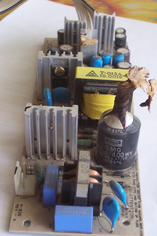

Извинявам се че не е по темата - това излезе от един повреден сателитен приемник
vulkan.jpg [ 92.8 KiB | Прегледано 2392 пъти ]
