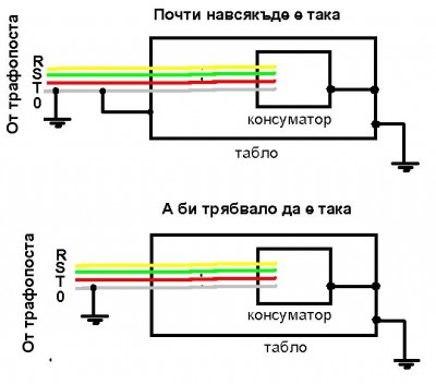

За да работи нормално дефектнотоковата защита е необходима трипроводна линия като нулата не е свързана към земя. При стария начин на изработване на инсталациите когато се биеха заземителни колове при всяка касета или всеки блок и свързваха нулата към него тя не работи - почти непрекъснато изключва безпричинно.

georgimv написа:
1. Прочети отново и внимателно как работи дефектнотоковата защита!
2. Къде в България има жилищна сграда, където нулата да не е заземена??? Това не е възножно тъй като вторичната страна на всички трафопостове е по схема "звезда" със заземен звезден център. Звездния център се заземява един път в трафопоста и втори път в главното ел.табло.
Пет Юли 28, 2006 8:24 am
Мнения: 2745
лупус, човека има предвид да не е заземена СЛЕД защитата.

В Бг почти навсякъде не е направено както трябва.
Sorry за схемата ама е скалъпена набързо :oops:
sheme.JPG [ 43.84 KiB | Прегледано 1930 пъти ]

Мнения: 2745
чувствам се като в "открийте трите разлики", само дето не мога да открия нито една. последния път когато се мъчих безуспешно да хвана разлики между картинки, накрая ми искочи някакво чудовище и ми изрева в лицето, при което насмалко да напълня гащите :)

zaphod написа:
Разликата е ясна - на втората картинка нулата не е заземена при главното ел.табло, ама не ми се вярва това да е правилния начин. При неравномерно натоварване на трите фази изравнителните токове текат през нулевия проводник и ха познайте в този случай нулата колко е "повдигната" спрямо "земя"? Не съм виждал още главно ел.табло, на което нулевата шина да не е здраво заварена за корпуса му.
