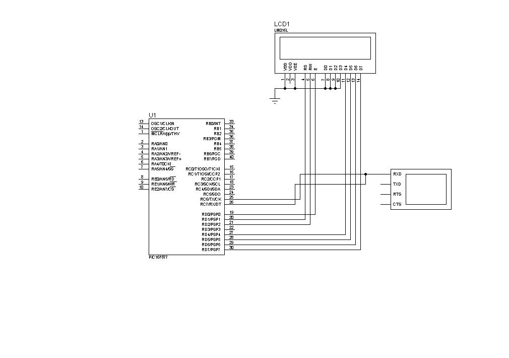

Пробвай това При мен работи без грешка :) Компилаторът ми е CCS
#include <16F877.h>
#device adc=8
#FUSES NOWDT //No Watch Dog Timer
#FUSES HS //High speed Osc (> 4mhz)
#FUSES NOPUT //No Power Up Timer
#FUSES NOPROTECT //Code not protected from reading
#FUSES BROWNOUT //Reset when brownout detected
#FUSES NOLVP //No low voltage prgming, B3(PIC16) or B5(PIC18) used for I/O
#FUSES NOCPD //No EE protection
#FUSES NOWRT //Program memory not write protected
#FUSES NODEBUG //No Debug mode for ICD
#use delay(clock=20000000)
#use rs232(baud=9600,parity=N,xmit=PIN_C6,rcv=PIN_C7,bits=9)
#include <LCD.C>
char c;
void main()
setup_adc_ports(NO_ANALOGS);
setup_adc(ADC_OFF);
setup_psp(PSP_DISABLED);
setup_spi(FALSE);
setup_timer_0(RTCC_INTERNAL|RTCC_DIV_1);
setup_timer_1(T1_DISABLED);
setup_timer_2(T2_DISABLED,0,1);
lcd_init();
while(1) {
putc('*');
Delay_ms(100);
c=getc();
Delay_ms(1000);
printf(lcd_putc,"\fres= %C", c);
simulation.JPG [ 44.62 KiB | Прегледано 2506 пъти ]

valioman, програмката и схемата което си ми изпратил работят. Понеже видях, че програмката ми не се различава от много от твоята помислих че проблемът е в хардуера. Така се и оказа. Махнах МАКСа232 и всичко се оправи. Сега започвам да мисля защо става така. Трябва на всяка цена да го пусна работещо с МАКСа иначе не ми върши работа. Както каза и mndsl и при мен тръгва с overrun error. Незнам защо и незнам как да я изчистя. Сигурно трябва да се инвертира байта който приемам преди да го изобразя (заради инвертираните изходи на МАКСа).
