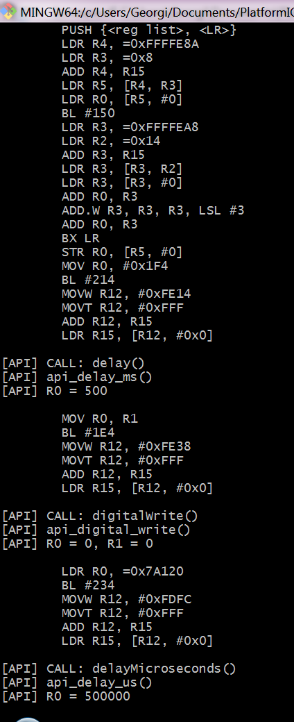

бах тоо ARMv7-M
https://youtu.be/o3-HUrvsdy8
опитва се да изпълни това ( 644 байта апликация )
#include "api.h"
int aaa = 0x1234000;
int bbb = 0x0005678;
int sec, mil, mic;
int test(int x)
   for (int i = 0; i < 10; i++)
      x += bbb;
   return x;
void app_entry(void)
   aaa = test(aaa);
   delay(500); // до тук стигна ... липсват ми 32 битови (THUMB-2) инструкции
   digitalWrite(0, 0);
   delayMicroseconds(500000);
   digitalWrite(0, 1);
   sec = seconds();
   mil = millis();
   mic = micros();
Нед Май 04, 2025 8:46 pm
Мнения: 6152
Мнение Re: PLC
може и да стане 8O
PS: и ся кат разбрах какво трябва - трябва да го пиша отначало :D

Това на асемблер мяза. И между другото, без грам да разбирам какво правиш, а и защо го правиш, се възхищавам на ръчкането, дето го правиш. Явно си трябват много познания по програмиране "не само отгоре", а и компилатори, архитектури, и не знам си какво още. Дано някой ден опра до това ниво да разбера някои от нещата дето портваш и пишеш.

ASM-то от картинката е кои инстукции изпълнява...
