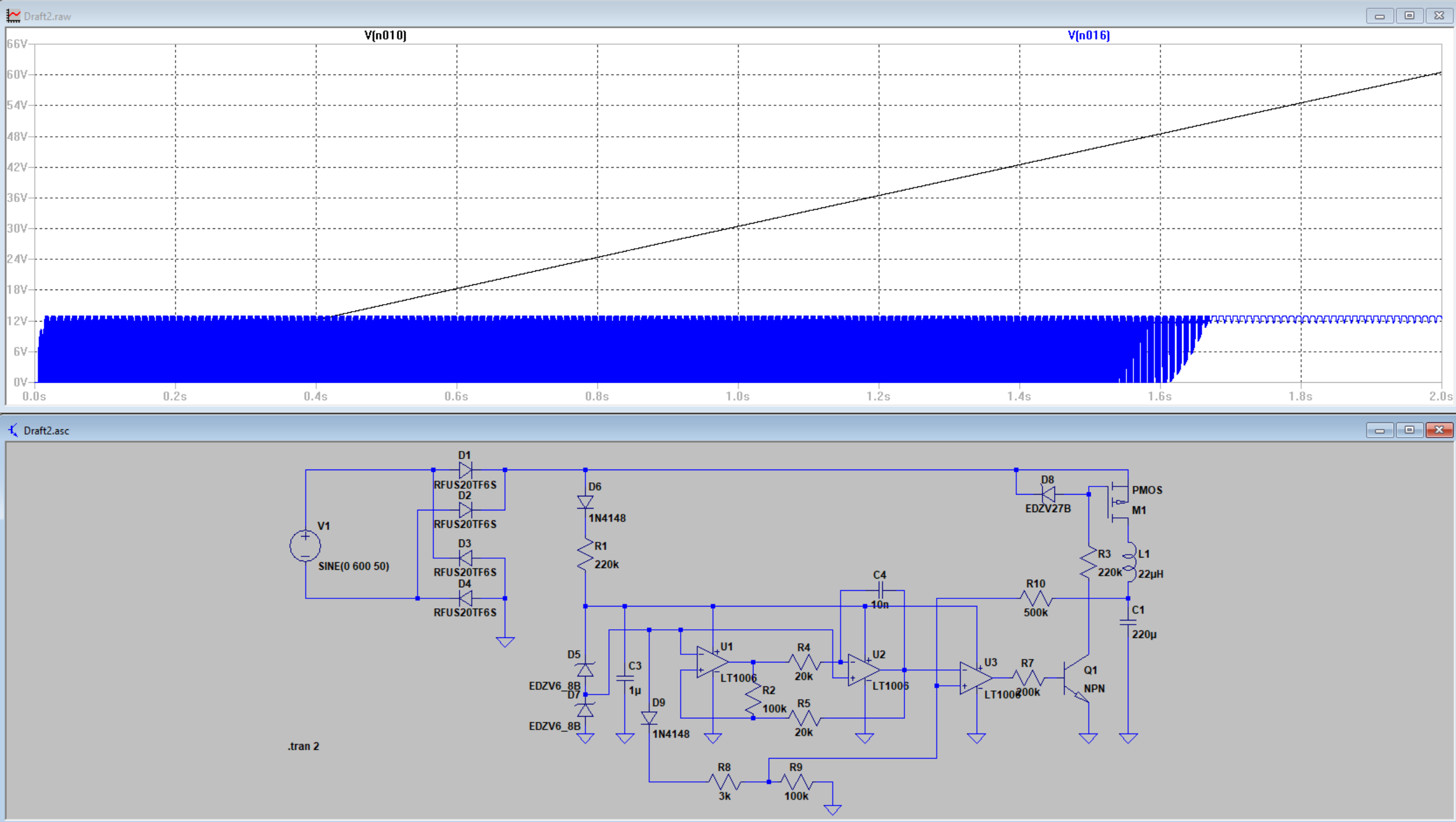

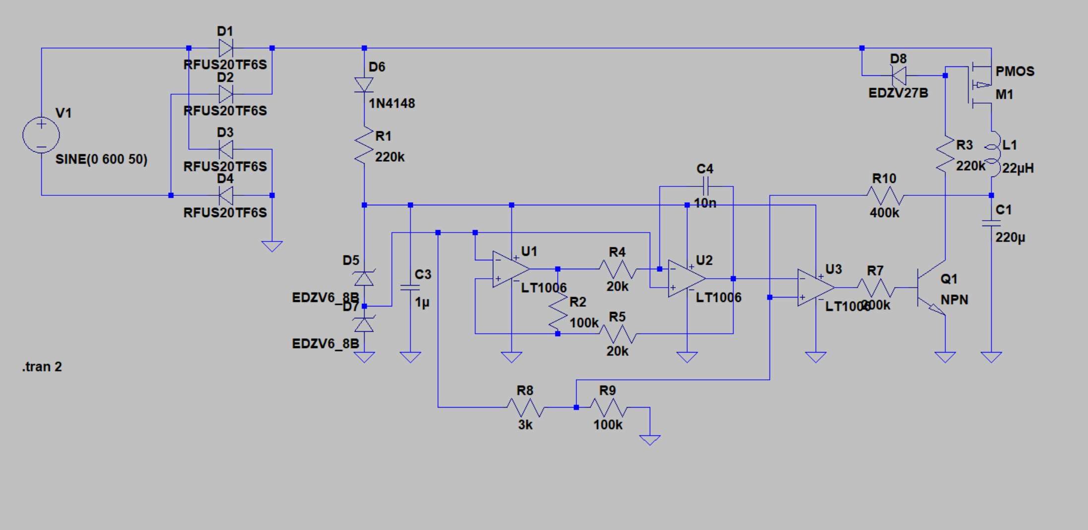

Схемата е долу-горе следната, нещо не ми работи добре симулатора затова я направих на LТSpice IV, но там нямам голям избор на модели затова използвах дженерик pmos, който също не работи добре, но идеята се вижда добре.
image_2024-06-03_223526067.png [ 149.74 KiB | Прегледано 1450 пъти ]
Графиката в синьо е изхода на U3 - PWM импулсите, вижда се че към 1.6сек. преминават в постоянен сигнал, в този момент кондензатора трябва да е зареден или поне кривата на напрежението трябва експоненциално да тръгне стръмно нагоре, но както казах нещо pmos модела не работи добре. Графиката в черно е напрежението върху кондензатора.

Навсякъде където има ДЦ бъс си трябва пречардж верига. За малките мощности се ползват резистори с вграден биметален ключ.
За големите мощности си трябват релета.
За 1.6 киловолта съм ползвал флайбек от вторичната страна да заредя кондензаторите и след това да включа релетата. Проблема дойде от високата цена на релетата. Иначе щях да си го направя класически с резистори.
