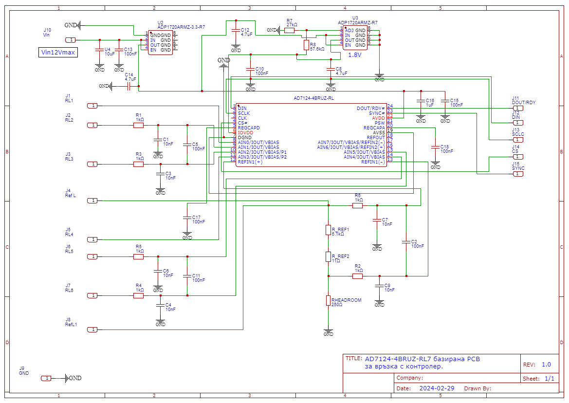

За захранването - защо конкретно трябва да го правиш с чип на AD? Има стотици най различни LDO/SMPS на каквито се сетиш напрежения - примерно BA33 на Rohm е не лош LDO. Достатъчно мощни SMPS LM2675 и подобни има не само от TI. Естествено че в AN на AD ще има чаркове колкото е възможно само от AD - няма да "рекламират" чаркове на конкуренциите :) А дори и да го правиш с този с който си решил ADJ вариант - за какво ти е да е точно 3.3 волта? Захранването е просто захранване - то си е горе долу - няма нужда да е прецизно - да не мислиш че като ги намериш тези резистори 45 и 89 ще бъдат точно толкова. Масовите резистори са 1% и 5%. Всичко с 0.1% цената му е най-малко по 10 и те просто са избрани от милярдите произведени да са в границите на 0.1% - не са някакви по-специални. На специалните цената им е по 100 че и повече. За точно напрежение си има специализирани чипове за рефърънс напрежение - примерно LM4040 в различни варианти.

Цялата работа от несигурност. Опитвам да следвам насоките дословно, защото не съм сигурен, какво и къде мога да огелпя. С опит и четене предполагам ще се науча на повече свобода. Трябват ми 3.3V за захранване на преобразувателя и 1.8V за отделно захранване на SPI, поне така го разбрах. Вярно че търсих резистори с 0.1 точност, които си бяха скъпички, а тези с точно омове, примерно 8кОм са много редки и още по-скъпи.
Изглежда че си напълно прав за захранванията. Видях че в даташеетовете пишат за разни граници за допустимо захранване, но тъй като говорим за точност, при измерванията, си мисля че неточното захранване може да влияе, по някакъв неведомен път, на крайното измерване. То така става де, когато не е сигурен човек и го обръща на суеверия. Но ето виж, реших да сменя точния 3.3 волтов чип с този който се настройва и похарчих почти цял ден лутане, направо настъпвам мотиката, по няколко пъти, със всяко своеволие :D
Гледам да ползвам същите захранващи чипове и заради различните стойностти на свързаните кондензатори, които не знам как и защо са са сметнати с такива.

Скицата е готова, ако някой се интересува мога да споделя списък с използваните елементи. В общи линии горе за захранванията. В ляво изводи за два сензора, които споделят референтните резистори. Схемата на последните стои под преобразувателя, а в дясно изводи за SPI.
