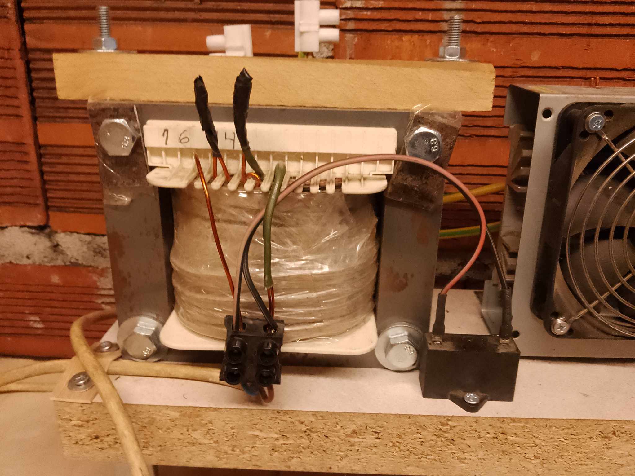

Да за 12 волта става дума, пада не ми е проблем щото слагам две навивки повече и всичко е точно.
Те последното ми творение, вторичната е медна шина 3х6 и зад вентилатора е радиатор с два skkd 81/12, лани ги взех от един и ся се ядосвам що не взех всичките 6 които продаваше.
itso.t тия неща които ми предлагаш сигурно са хубави но искам да махна такива импулсни щото като ми даде фира и ми е зор с ремонта, в момента имам три 5 на 40 ампера, едно на 50 и едно на 20. За това класика траф и грец, място имам размера не е от значение.

Нед Ное 19, 2023 9:38 pm

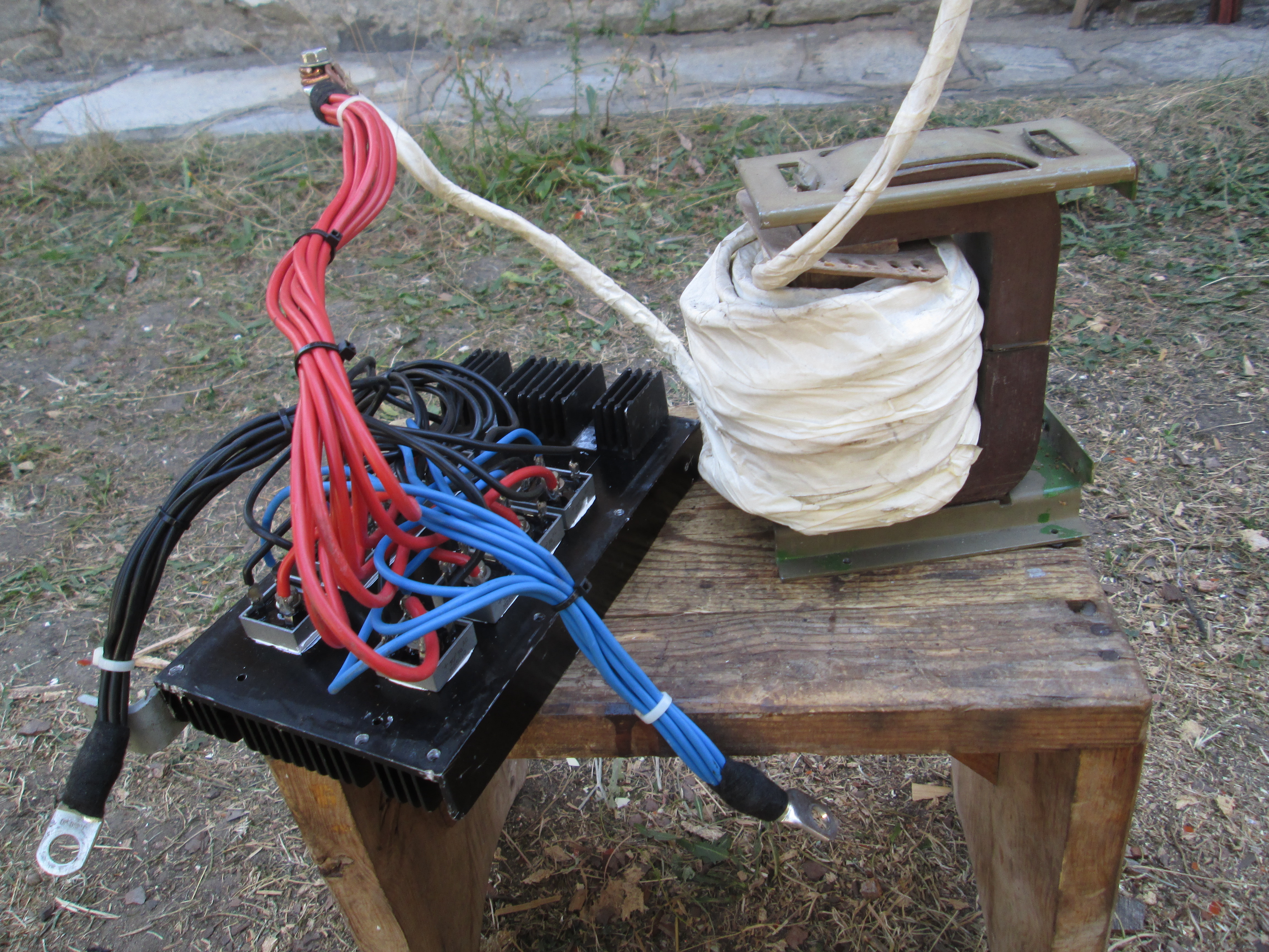

Мнения: 153
Мнение Re: Въпрос за тиристор.
RM написа:
Тези грецове от супермаркета от 2 лева и 50А забрави ...
за 100А трябва да сложиш 20 броя. Имам едно зарядно за автомобил , та там съм сложил този боклук. Ограничил съм максималния ток на 5А и от време на време греца заминава.
Не знам за грецове от супермаркета, но с грецове от Комет, на такава цена, нещата не са такива. С осем броя бях направил заваръчен изправител, който вероятно още си работи някъде. С този изправител щях да изгоря фабричен електрожен за 130 А, а изправителят дори не беше близо до критични температури...
IMG_2124.JPG [ 4.36 MiB | Прегледано 2393 пъти ]
