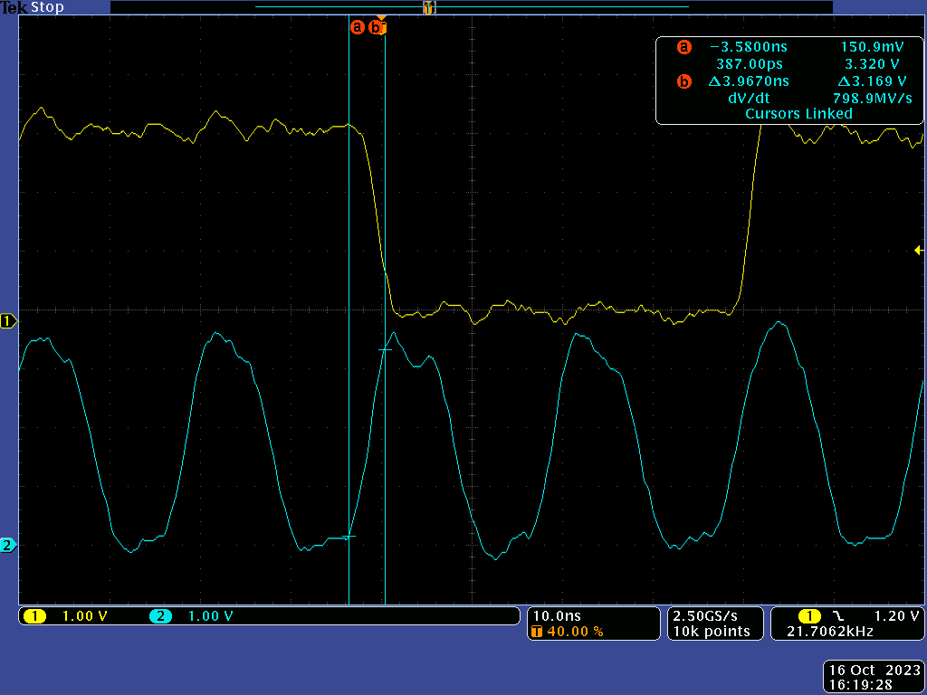

Масата на сондите е взета малко надалеч. Но пък мисля че отношението на сигналите трябва да си остане независимо от това.
На мен си ми прилича като да си иска инверсия.
На картинката се вижда клок сигнала и единия от RX сигналите. По документация RX трябва да е стабилен по време на прехода 0-1. А пък те и двата захождат по едно и също време.

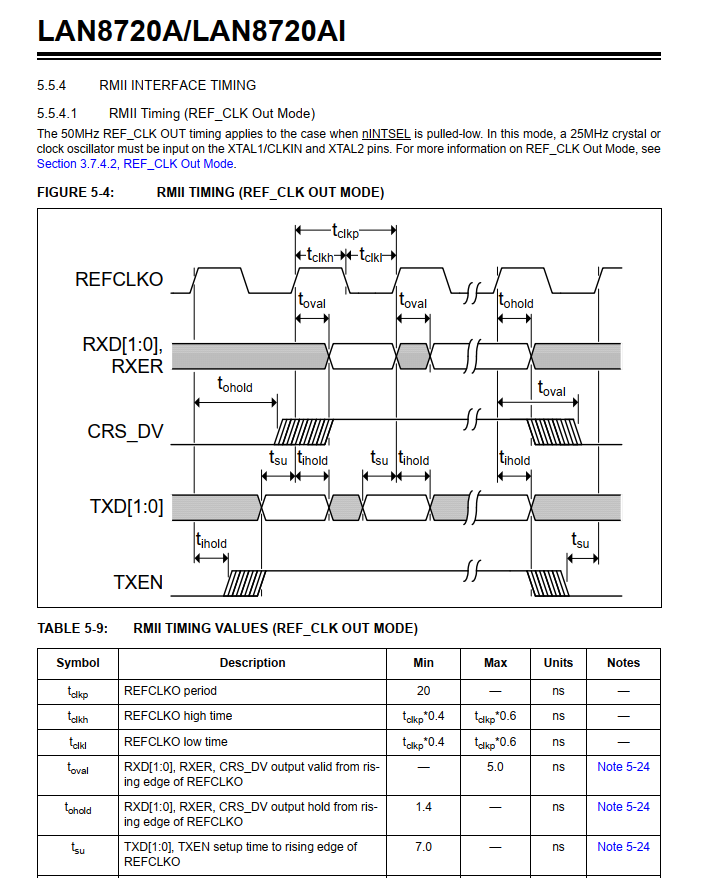

Тая картинка долу честно казано не я разбирам. Кога са валидни ТХ данните и кога RX?

Аз го разбирам така - за RXD четенето се иницира от нарастващия фронт на REFCLK и данните са валидни t_oval след него.
Това значи, че RxD може да се стробира по следващия фронт - т.е. по падащия фронт на RefCLK.
За ТХD - данните се стробират по нарастващия фронт на REFCLK и трябва да са валидни t_su преди него и да се задържат t_hold след него.

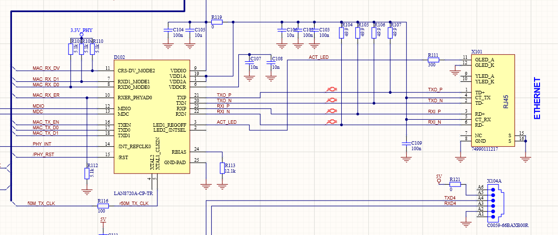

Можеш ли да покажеш принципната схема на PHYто?
Как е вързано на платката?
Повечето ethernet phy ta имат конфигурационни пинове за mii/rmii/rgmiiи т.н. също за пълен /халф дуплекс. По старите имат и за право и кроссконект връзване на mdi(кабелната) страна.
Някои можее да се преконфигурират през менъджъмнт интерфейса(мдио) някои не....
Иде реч да не ти е забито хардуерно (с буутстрап резисторите) да е на 10мбита и да гониш михаля...

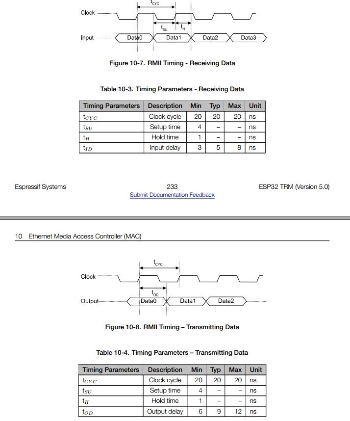

Странно е, защото за ESP32 изглежда всичко се семплира по нарастващия фронт.

Абе уж е автоматично (all mode capable).

Няма нищо странно. Семплирането на phy-to също е по нарастващия фронт.
