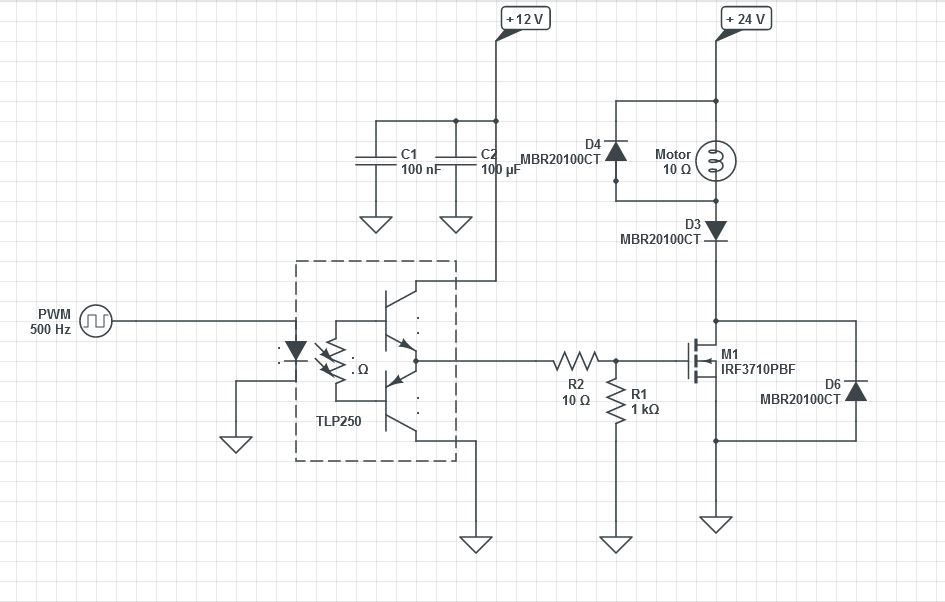

Между импулсите на PWM-то индуктивността на мотора връща напрежение което може да убие транзистора и трябва да се "замаси" ама пък го казах, и за това са тия диоди и снубери. А ще има ли ефект ако се свърже бърз диод както е на тая схема.
Става дума за диода преди мотора DS75-08B
В моя случай мога да сложа и този или два паралелно
https://store.comet.bg/Catalogue/Product/16846/
Това успях да начертая, ще работи ли добре.

Трябва ти само диода, който е паралелно на мотора (D4). Другите диоди мисля, че са излишни. Той трябва да може да издържа ток, колкото е максималния пиков ток през мотора и напрежение малко по-високо от захранващото ти.

Щом става дума за задвижване на количка /това не беше споменато в началото/,
ще има случаи в които моторът работи в генераторен режим и може да върне напрежение, надхвърлящо захранващото, в случая в посока минус.
Срещу това е защита диодът D3. D6 ми се струва излишен.
Диодите ще разсейват доста голяма мощност и трябва да са на радиатори.

Не пише, че това ще е задвижване за количка, а че моторът е ОТ количка. Така или иначе диодът D3 e излишен и вреден. Ако е за количка, този диод ще изхаби голяма част от батерията напразно. В количка тове от от огромно значение. Ако не е за количка, пък е съвсем излишен.

Правилна забележка. От вчера до днес в главата ми е останало само количката :)
D3 и D6 са излишни. Както бях нарисувал схемата по горе.

по принцип DC четкови мотори е по-добре да хи храниш с напрежение и да следиш тока, а не да клатиш тока и да се чудиш какво да правиш с напрежението :yawinkle:
не споменал дали ти трябва управление на посоката, но дори и да не трябва, читавото решение е Н-бридж, дори и за много мижави мотори. твоя не е от най-мижавите.

Да за количка ще са моторите, правилно не споменах в началото, и са от количка. Няма да може да работи в генераторен режим щото мотора е с червячен редуктор 26:1 така че е невъзможно.

Да ще има обръщане на посоката но то ще е в спряло положение и най-лесно ще ми е с две релета, те няма да са проблем. Няква друга идея да променям скоростта освен с PWM има ли, трябва да тръгва и спира плавно щото ще возя кактуси в щайги и ако спре или тръгне рязко ще се набодат освен че ще се обърнат в щайгите.
